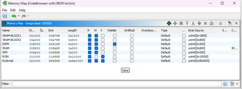

Я пытаюсь дизассемблировать .bin-файл прошивки микроконтроллера Siemens Infeon C167CS с помощью Gnidra. Пока что безуспешно.
Я установил Gnidra версии 12.0.3 и плагин Gnidra "c166-ghidra-module" от keyhana.
При открытии файла и запуске автоматического анализа большинство инструкций прошивки были отмечены знаком "??", что указывает на очевидные ошибки дизассемблирования.
После этого я попытался изменить значения в Memory Map, и, как оказалось, многие значения адресов были неверными. Я установил правильные значения, основываясь на документации к этому микроконтроллеру. После этого я повторил автоматический анализ с правильной Memory Map, но это тоже не дало результатов.
У меня закончились идеи, почему дизассемблирование не работает. Буду признателен за любую информацию, которая поможет мне в решении этой сложной задачи.
Скрин Memory Map - Изображение
Файл - https://transfiles.ru/rm5l9
Заранее спасибо!

Думаю, тут тоже вряд ли помогут.
Надо искать людей, которые по-настоящему увлечены именно старой мобильной техникой.
Напр., на хабре есть пользователь с ником monobogdan, он иногда пишет софт для старых девайсов. И если не он сам, то, возможно, у него есть знакомые, кто разбирается предметно именно в старых сименсах.
Вот, нашел, здесь он писал про C166s :
https://habr.com/ru/companies/timeweb/articles/936936/

Я пытаюсь дизассемблировать .bin-файл прошивки микроконтроллера Siemens Infeon C167CS с помощью Gnidra...
Начало кода. Дальше тоже много всего.

Какие настройки вы использовали для дизассемблирования?

Так наверное, система команд одна и та же. А что ещё нужно для дизассемблирования?
Да но только если выбрать там тип МК C167CS то там не то чтобы много данных ida дизассемблирует

Ну тогда ручка, листок бумаги - как в 70-х годах прошлого тычячелетия. Или написать свой простенький дизассемблер.

Изучите datasheet на контролер, распределение адресов, это важно.
IDA мощный инструмент в умелых руках, учитесь им пользоваться
если есть желание в чём то разобраться.
