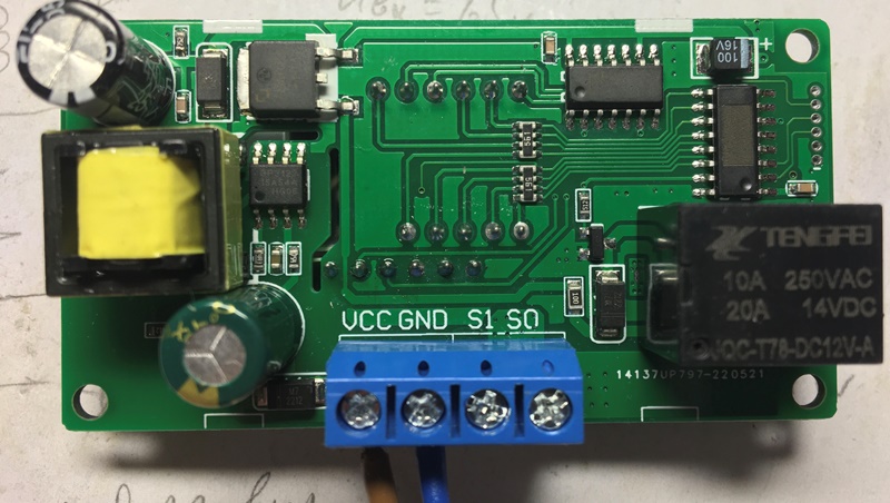

Уважаемые форумчане, здравствуйте.
Помогите опознать микроконтроллер установленный в таймер (секунд/минут/часов) с алиэкспресс. К сожалению маркировка контроллера сфрезирована.
Микросхема имеет 16 выводов из которых:
1й - "+5в"
16й - "-5в"
2й; 3й; 9й - подключены к выводам дополнительного разъема (возможно смены прошивки)
Таймер имеет два счетчика, которые в зависимости от настроек (сек/мин/час) отсчитывают интервалы времени, после отсчета одного включается отсчет другого. Проблема состоит в том, что настройка (сек/мин/час) устанавливается на оба счетчика одновременно, а мне нужно чтоб один счетчик считал часы, а второй секунды. Даже если не получится считать прошивку МК, то можно будет написать новую для уже имеющегося девайса, но это уже вторая задача будет.
У кого будут какие предположения?
Всем не равнодушным спасибо!

Точно -5 а не земля? и где тогда земля?
можно. а вот можно ли прошить? далеко не все мк многократнопрошивающиеся. Да и к тому же, можно тогда и свой мк припаять, тогда пофиг всё
А ещё это может быть специализированный чип. Тогда чё? Как к нему писать, на чём?

это из свежих 51мк наверно 99%... нам крайняк малоногий ПИК какойто ил HTxxxx
считать 99.9%не получится фирмварю-их всегда лочат в комерческом продукте
да и это мало чо даст в случае ТС-исходникоф то нема все одно... проше с 0 написать
специализированый чип в такой хрени это врядли... хотя Плиска мелкая возможна
Добавлено after 2 minutes 50 seconds:
и да учтите у вас таки стоит регистр расширения какойто((вверху) если справ считать МК)
Добавлено after 8 minutes 30 seconds:
16пин это GND онаже -5в неясно зачем там МОЩНЫЙ DCDC на 12в2а он питает тока реле(100ма) дале линейник на 5в... или там диоды жирные(непохоже) сегментных ключей нет висит на портах а аж 6разрядоф

musor, да почему нет, китайцем на какой-то на индикатор-кнопки-датчик сбацать раз плюнуть, они и на меньшую хрень лепят только в путь... этим и объясняется затирание, чтоб не купили микросхему "универсальный термостат с выводом на индикатор" и не клонировали устройство в целом, мк-то какой смысл затирать, если можно просто залочить?

мк почти все шас затерты в поделках таких чтоб реверэнженеринг затруднить...
прошифка это уже 2..(студень-прогер напишет за зачет или пиво) дело в том что воруют не тока програмы но и разводку и схемотехнику тоже....времена волкоф... а беззсбойная работка узла требует отработаной грамотной разводки PCB порой их переделываю по 2-4раза изза сбоеф...

но всё равно, отфильтровать кучку мк с в SO-16 с питанием 5 вольт не такая уж проблема... если задаться целью коммерческого реверса.

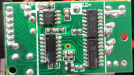

Сгорел элемент (по этой причине немогу определить его) на плате управления детской машинкой-перевёртышем. Прошу, если кто знает, указать что это. И может, возможные замены.

СообщениеДобавлено: Ср ноя 16, 2022 10:22:01
Карма: 17
Рейтинг сообщений: 467
Сообщений: 5587
Откуда: Воронеж
Vldmr13, срисуйте схему вокруг него. Подозреваю, что это полевичок.
