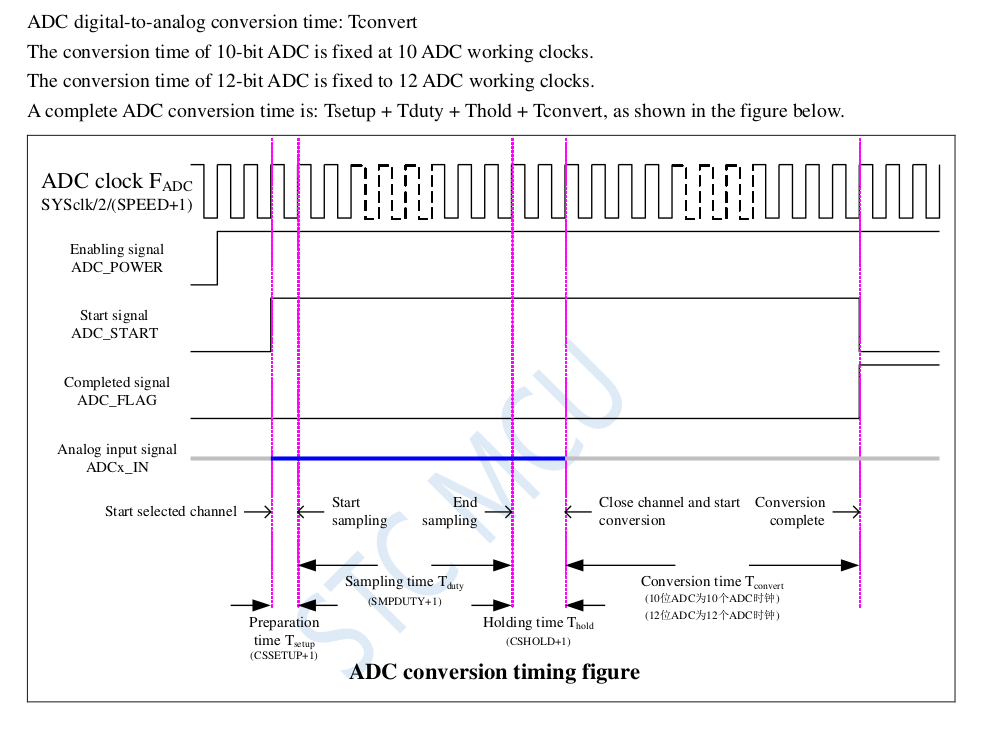

Не могу понять назначение регистра ADCTIM (АЦП). Конкретно на STC8G.
Делитель задается в регистре ADCCFG. Но зачем нужен ADCTIM?
Написано: ADC timing control register (ADCTIM)
бит: CSSETUP: ADC channel selection time control Tsetup
биты: CSHOLD[1:0]: ADC Channel selection hold time control Thold
биты: SMPDUTY[4:0]: ADC analog signal sampling time control Tduty (Note: SMPDUTY must not be less than 01010B)
Потом приводит диаграмма, в которой видно, что время работы АЦП складывается двух этапов. Что выполняется на первом этапе?
Добавлено after 4 minutes 34 seconds:
И в догонку еще один вопрос по АЦП. Указано, что The maximum speed of the STC8G series ADC is 800K for 12-bit ADC (800,000 ADC conversions per
second), and 500K for 10-bit ADC (500,000 ADC conversions per second)
Но я не вижу, чтобы в регистрах задавалась разрядность, которая мне нужна. А по окончании конвертации сразу выставляется бит ADC_FLAG в регистре ADC_CONTR.
А какая разрядность получена-то?! А если я на 24 МГц запускаю АЦП с делителем 32 (это 750 К) я что получаю?!
Экспериментальным путем я разницы в результатах не заметил.

Вообщем по первому вопросу более-менее понятно.
Вот здесь статья есть https://developerhelp.microchip.com/xwi ... tion-time/
В ней сказано, что sampling time требуется для заряда конденсатора, на котором будет производится измерение, и зависит от выходного импеданса источника сигнала. Регистр добавлен в STC8G или может STC8A, в ранних контроллерах его не было.
