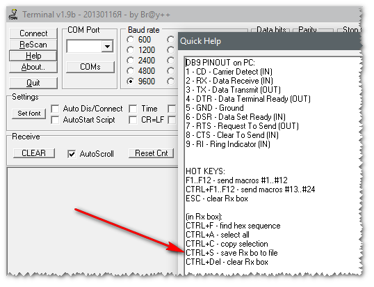

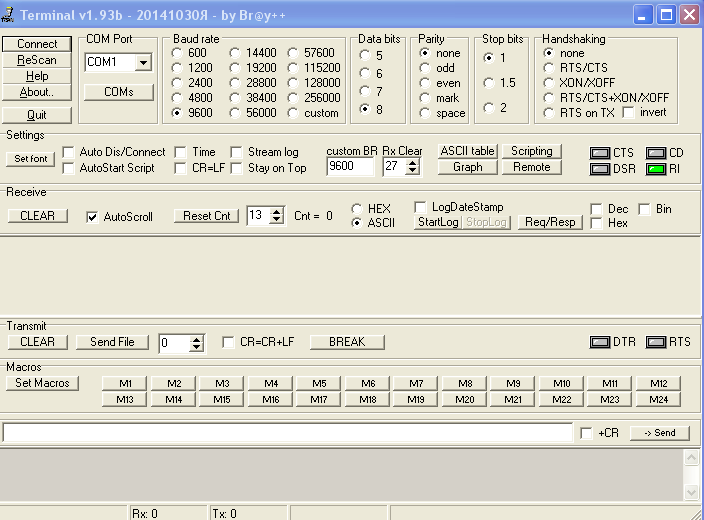

Хорошая прожка terminal (terminal v1.9 - 20041226.....), да вот интересно было бы найти такую же свободно-бесплатную и устойчиво работающую как под х32 так и под х64 форточками только с возможностью записи принятого массива в файл на диске ПК....

Рейтинг сообщения: 4
а это не работает разве?

Это похоже более поздняя версия....
Попробую поискать да проверить...
:roll:
УПС... там (https://sites.google.com/site/terminalbpp/) еще посвежее есть...
:hunger:
Буду вечерком проверять однако...
:write:

СообщениеДобавлено: Ср апр 07, 2021 20:09:23
Карма: 32
Рейтинг сообщений: 482
Зарегистрирован: Сб сен 10, 2011 17:46:25
Сообщений: 3832
да работало вроде, надо чтоб в окошке rx что то было, можно просто из этого окна скопипастить, и там вообще можно автоматом в лог файл писать

На 7-ке не получилось ни скопипастить ни в файл загнать - хотя пересылка вполне четко работает...

 Заголовок сообщения: Re: Котуинко
СообщениеДобавлено: Чт апр 08, 2021 12:58:13
Карма: 32
Сообщений: 3832
да работает оно - при нажатии ctrl-s создается файлик с содержимым rx, там где сам экзешник

УПС...
А я его по старой привычке из каталога выдернул...
Сапсибко - помурыжу вечерком "по фэншую"...
:roll:
Через лог получилось, а ctrl+... не прошли (под семеркой Х64).
Ну и того достаточно для имеющейся задачи.
СообщениеДобавлено: Сб апр 10, 2021 11:10:12
Карма: 96
Рейтинг сообщений: 1472
Сообщений: 15108
Откуда: ДОНЕЦК
В итоге....
Полностью соответствует желаемому версия v1.9b 20130116Я
Более поздняя этот расширенный функционал не поддерживает...
