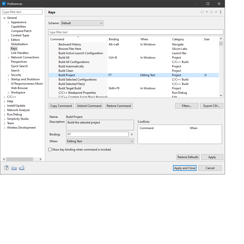

Ну я не говорил, что у меня комп крутой...
Лет 7 назад в него собрал всё самое стабильное и быстрое из имеющегося у меня. Хотя, пожалуй, пора обновляться.
Эклипс меня устраивает. Вот только проблема с хот-кеями. Свои объявлять я пока стесняюсь, а встроенные пока не нашел. Есть Ctrl+B - Build ALL, но не нашел для Build Project. И совсем не вижу компиляции одного файла (в Keil Ctrl+F7). В кейле хорошо, F7 F8 - программа скомпилировалась и залилась, а тут пока надо мышой возить долго. Сначала понравилось, что можно в исходники "прилинковать" файл из чужого проекта, но хидеры почему-то не находит, хотя они тоже "прилинкованы" - надо добавлять путь в Includes.
Можно было остаться на Кейле - чтобы не пользоваться HAL-овскими библиотеками, достаточно было бы написать свой i2c-мастер. Жаль, что у F0 и F4 они разные. Потому как всё остальное практически одинаковое. UART я был вынужден написать сам, так как HAL-овский подход меня совершенно не устроил. С таймерами, АЦП и ДМА, думаю, разобрался бы. Впрочем с i2c тоже разобрался бы, только устаёшь писать всё время одно и то же: для MSP i2c написал, для stm32F0 - написал, теперь еще для stm32F4 и EFM32? С последним тоже случился облом.

У силлабов тоже есть сенсоры с симметричными порогами, см. список.
Насчёт hotkeys в Eclipse - всё написано в Гугле, например здесь. Вот, например, как задействовать F7 для компиляции проекта. Там-же можно и для компиляции отдельного файла свою комбинацию добавить.
