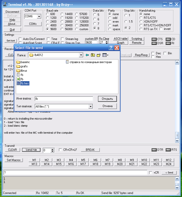

Вычуханная версия прошивки АТ89S51 (устанавливаемого на плате FB4012)
fb4012.zip [154.36 KiB]
в fbc_util_1.txt исправлены операции инверсии портов и выполнена подгонка под библиотеку bspi_m.txt
применена модифицированная библиотека протокола побитово-синхронного протокола передачи данных (BSPI) bspi_m.txt
:write:

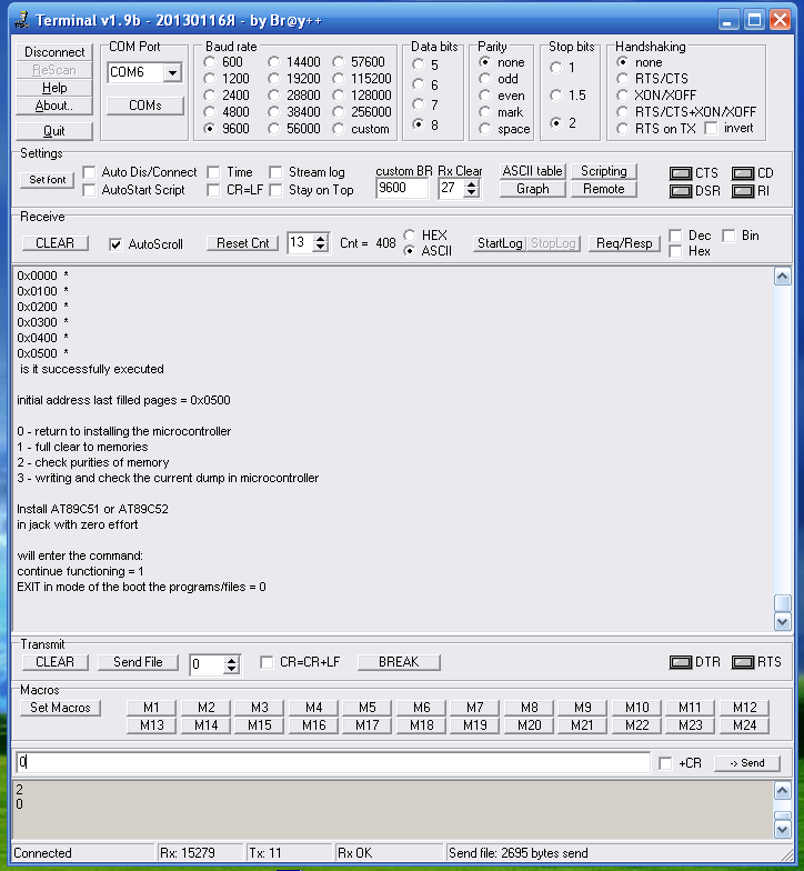

Версия тестировщика для самой базовой котуинки (пока в стадии "ленивого написания") для работы в комплекте
mb4012.zip [143.31 KiB]
Заложена интерактивная менюшка для ввода односимвольных команд из терминала.
Ввод делается в нижней строчке в ответ на запрос в окошке.
Решил, что удобнее будет использовать только циферки 0=возврат/выход в старшее меню, а 1-9 для исполнения (по контексту)
команда - один символ, без дополнительных "скрытых" (см.пример на скрине).
В принципе "заготовка" вполне себе работает, хотя и не является полноценным консольно-экранным приложением.
Далее уже вопрос по собственно целевой программке - программатору для АТ89С51/52 прорабатываться будет.
Ну и чего там на "жгучей платке" еще соорудить можно будет... Тот же фузе доктор или еще чего...
:roll:

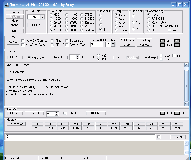

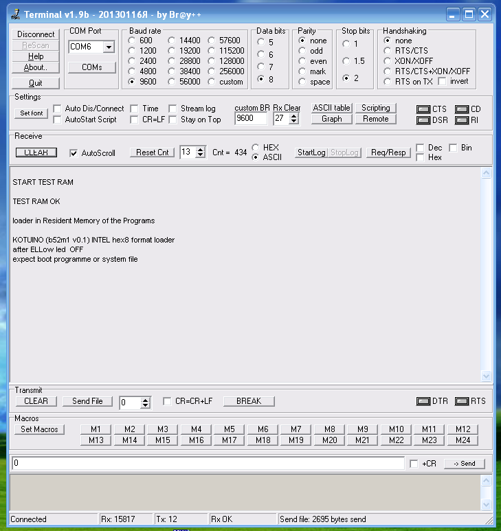

запуск котуинки
сначала проходят внутренние тесты, затем сообщение о версии бутлоадера и вывод приглашения к загрузке файла программки
https://img.radiokot.ru/files/20529/2l6kokeg2k.png

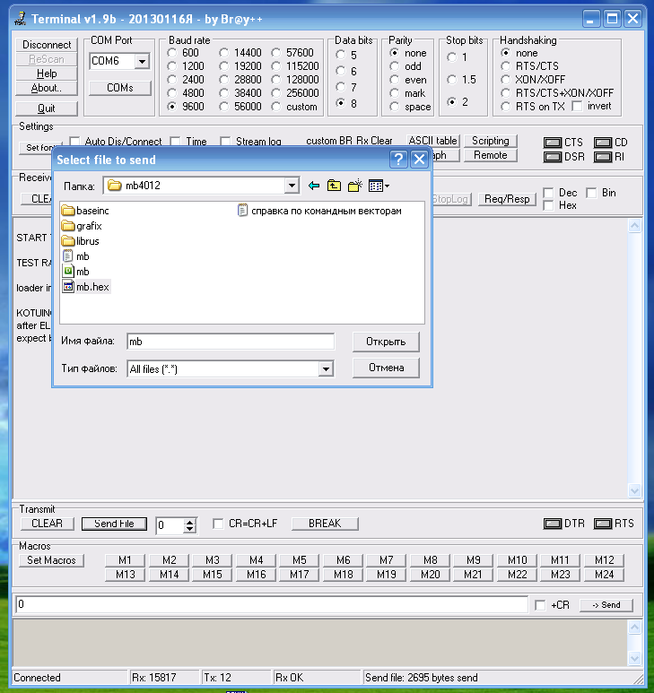

В ответ жмем кнопу SendFile в окошке Transmit и в выпадающем окне выбираем требуемый файл (в данном случае mb.hex)
Далее запускается процесс загрузки с эхом в окне терминала:
https://img.radiokot.ru/files/20529/2l6ktiutlr.png

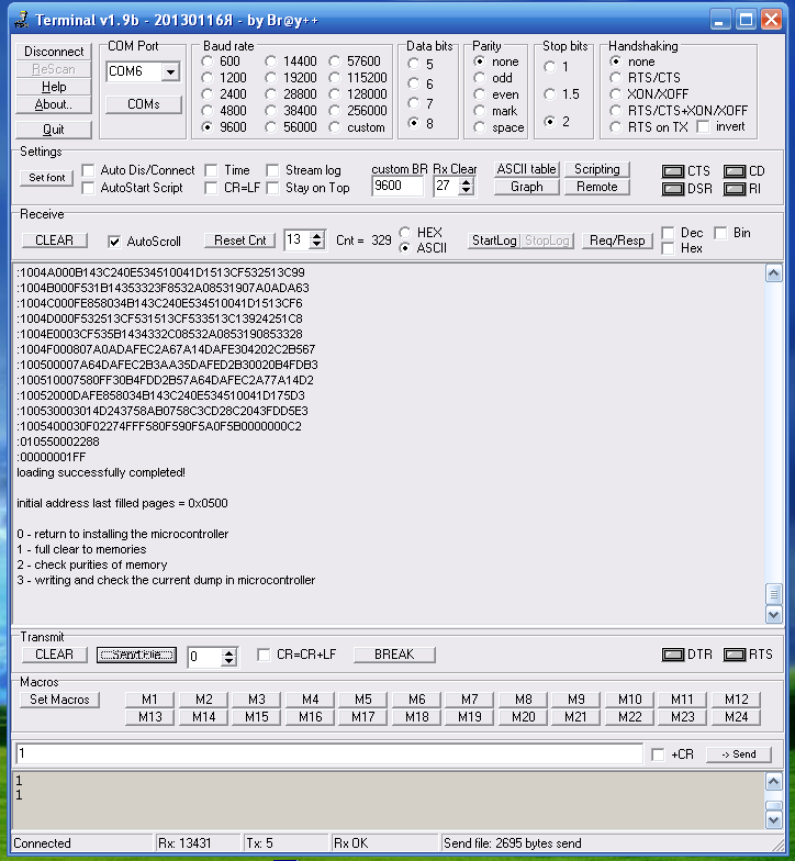

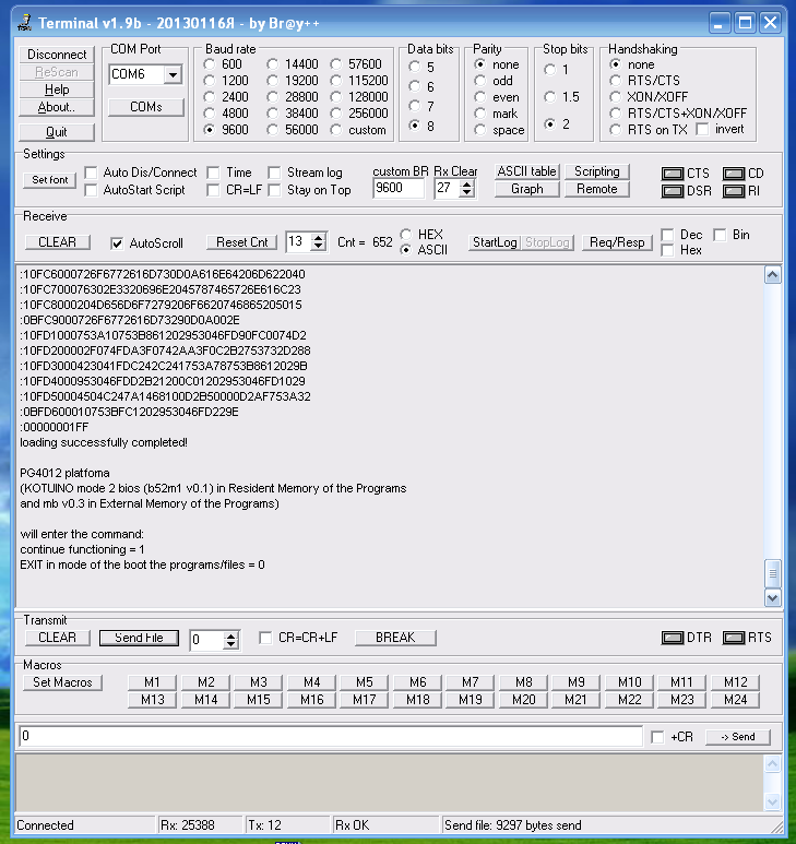

завершается процесс загрузки следующим окном:
https://img.radiokot.ru/files/20529/2l6l0lyfiv.png

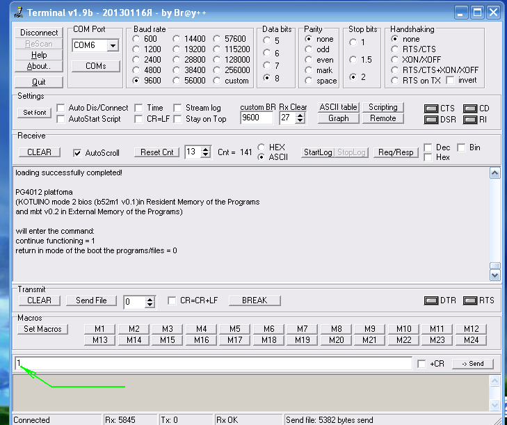

в отмеченной стрелочкой позиции стоит нулик. Если поставить за нуликом курсор и нажать Send (или клавиш enter на клавиатуре ПК) то произойдет возврат в режим бутлоадера (soft restart) - только без тестирования.
Для продолжения работы текущей программки надо в ту позицию вместо 0 ввести 1

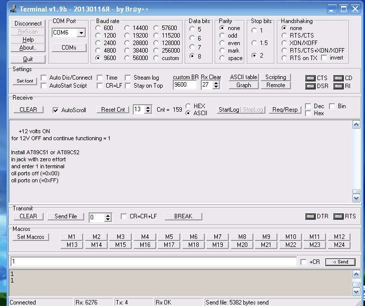

https://img.radiokot.ru/files/20529/2l6l5lvbx5.png
и нажав send продолжить работу программы.

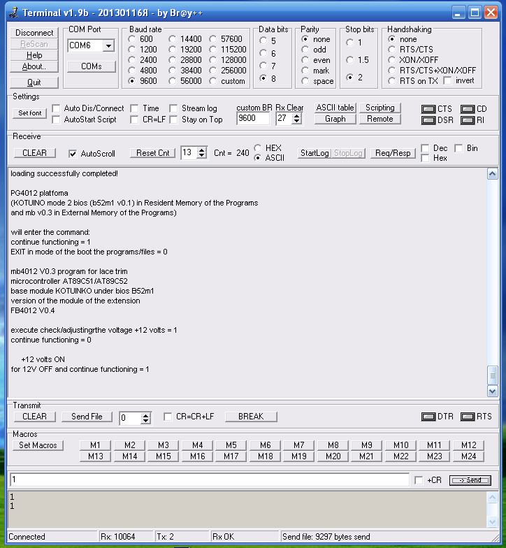

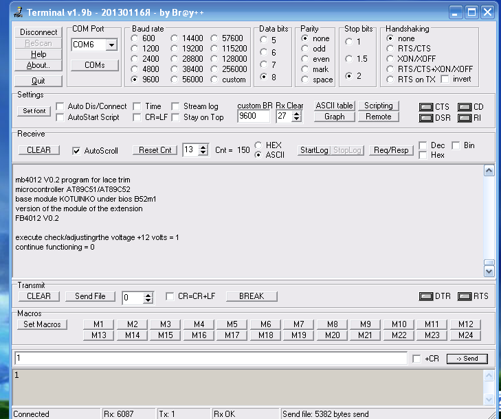

Выпадает следующее меню с предложением провести проверку/настройку напряжения +12 вольт Vpp:
https://img.radiokot.ru/files/20529/2l6l7olpz5.png
оставив единичку и нажав send включим подачу +12 вольт Vpp на соответствующий вывод панельки макета с выводом сопровождающего сообщения:
https://img.radiokot.ru/files/20529/2l6lb2fcjg.png
для отключения достаточно снова нажать send.

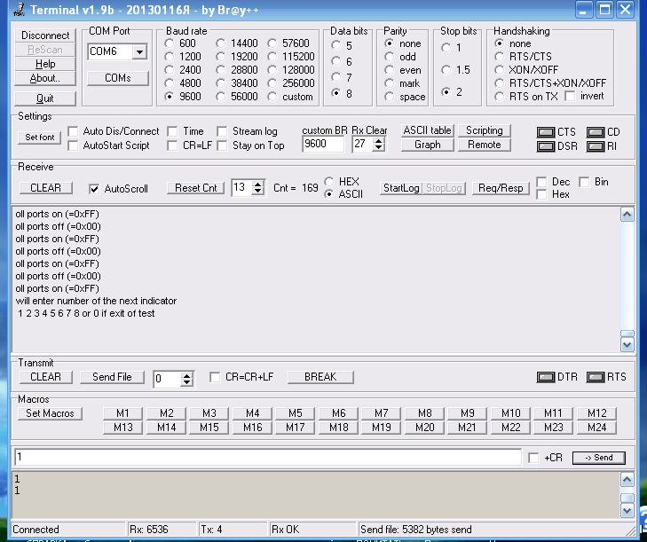

далее или играемся включая соответствующий цифирке индикатор(1-8) или запускаем следующее кольцо теста введя нулик.
https://img.radiokot.ru/files/20529/2l6lp53vdk.png

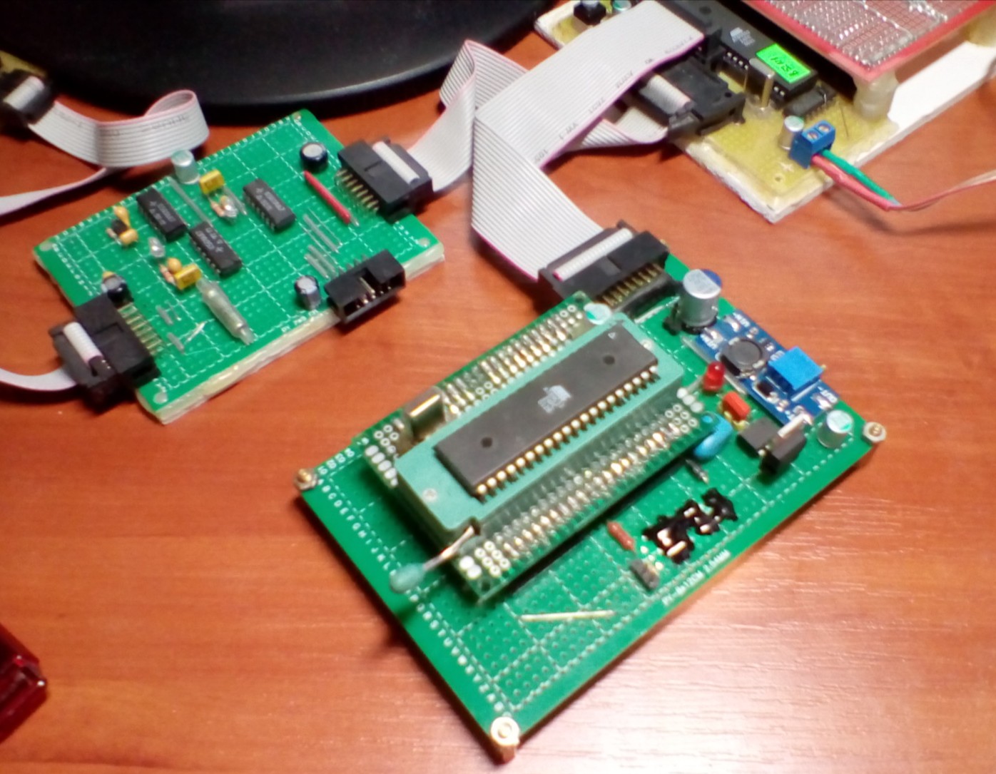

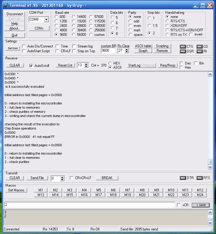

И постигла меня ПЕЧАЛЬКА...

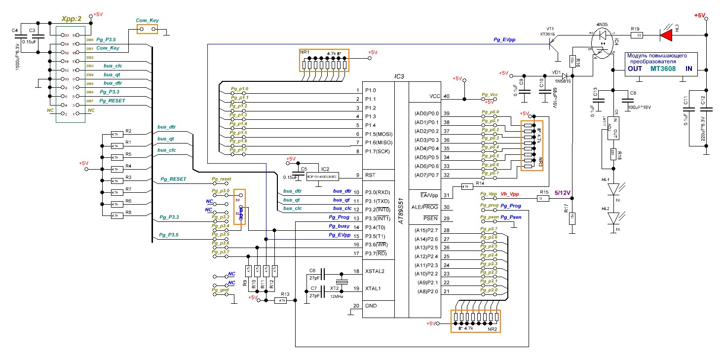

Все в теории и на макетке вроде так как требуется, но вот старую AT89C51 никак в режим программирования вогнать не удалось...
Сигнатурку видим, ПЗУ читаем, а прошивать - никак.
Предположительно ошибки разводки платки... возможно преобразователь (хотя на осциллограммах все без нареканий...) или вариант обмена с шинным расширителем придется модернизировать...
:dont_know:
Вобщем пока придется отложить ту "жгучу платку" в приложении к AT89C51 да проверить на всяк случай сам МК на заведомо исправном программаторе все ж валялся весьма долго...
В худшем случае модернизированная схемка "прожигайки"
https://img.radiokot.ru/files/20529/2ldyvr98hd.GIF
и "менюшкин интерфейс" пойдут для работы с менее привередливыми к скоростям железячками.
:roll:

Придется таки отказаться от комбинированной системы управления, задав все критичные функции на шинный расширитель.
В принципе как-то не ново - уже на ISP варианте сталкивался с "ограичением на медлительность", да ранее примерно тот же подход был...
Так что перепахамс схемку "прожигалки" в плане "новых мыслей" вот под такое:
https://img.radiokot.ru/files/20529/2lfi1e39e3.JPG

Проект PG4012.
В основе та же базовая КОТУИНКО с биосом версии b52m1.
b52m1.zip [442.67 KiB]
Для работы в ПК как и ранее применяется терминал:
https://sites.google.com/site/terminalbpp/
выбираем версию Terminal20130116.zip - эта стабильна и наиболее наворочена.
Для работы с АТ89С51/АТ89С52 была изготовлена «жгучая плата» FB4012 с собственным МК «периферийного расширителя» на базе AT89S51 (прошивка для которого одинаково работает и в АТ89С51) с прошивкой fb.hex версии 0.4.
fb4012.zip [172.34 KiB]
Третий компонент — собственно управляющая программа для всего комплекса в сборе — файлик mb.hex версии 0.3, загружаемый в котуинку.
mb4012.zip [164.33 KiB]
Остальные действия проводим согласно контекстному меню с помощью терминала.
Программатор позволяет
1. настроить номинал напряжения +12 вольт
2. определить какой МК установлен (по байтам сигнатуры)
3. загрузить целевой файл прошивки из ПК в программатор
4. провести полное стирание МК
5. провести контроль «чистоты» ПЗУ МК
6. провести запись дампа из памяти программатора в ПЗУ МК с одновременной верификацией результата.
Блок-схема комплекта:
https://img.radiokot.ru/files/20529/2lr3u6cbby.JPG
описание процесса работы «в картинках»:
запускаем терминал
https://img.radiokot.ru/files/20529/2lr36l7ie0.png
включаем питание котуинки и ждем завершения самотестирования
https://img.radiokot.ru/files/20529/2lr36mcy6u.png
загружаем в котуинку управляющую программу mb.hex
https://img.radiokot.ru/files/20529/2lr36ngeok.png
https://img.radiokot.ru/files/20529/2lr36pe801.png
после появления заставки даем команду 1 (продолжить)
https://img.radiokot.ru/files/20529/2lr36og348.png
проводим проверку источника +12вольт (можно и пропустить введя 0)
включили
https://img.radiokot.ru/files/20529/2lr36qey52.png
и затем отключили
https://img.radiokot.ru/files/20529/2lr36rgmg6.png
на приглашение устанавливаем МК в «безнажимку»
https://img.radiokot.ru/files/20529/2lr5dje51y.jpg
и вводим 1
программатор проведет чтение сигнатур и предложит ввести файлик дампа для прошивки
https://img.radiokot.ru/files/20529/2lr36khqq5.png
введем сначала 1
https://img.radiokot.ru/files/20529/2lr36tik8p.png
затем требуемый файл
https://img.radiokot.ru/files/20529/2lr36uq29a.png
следующее субменю для дальнейших действий
https://img.radiokot.ru/files/20529/2lr36sjd3y.png
Вариант окна после удачного завершения записи с верификацией (команда 3)
https://img.radiokot.ru/files/20529/2lr36vjak5.png
если затем дать команду проверки чистоты по естественно получим ошибку в первом же байте:
https://img.radiokot.ru/files/20529/2lr36zi5lt.png

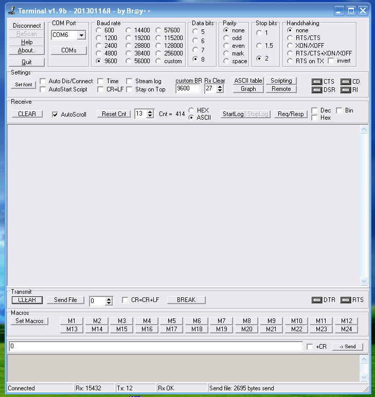

ввод нуля приводит к откату в предыдущее меню вплоть до выхода в загрузчик биос
https://img.radiokot.ru/files/20529/2lr36xi85j.png
Из удачных решений — модуль bspi_m.txt подпрограмма обмена данными между двумя «разношерстными» МК. В текущем варианте — под MCS51, но легко переделывается и под АВР и под ПИК.
Защит от неверных действий особо не ставилось, так что аккуратно в работе с вводом цифирек.
Замечания по работе с «залоченными» МК.
Такой МК выдает полную сигнатуру и читается как «чистый».
Статус битов защиты нам остается неизвестен (так задумано изготовителем).
Однако при попытке прошивки программатор «подвиснет» (применен алгоритм с опросом активации нуля на линии busy/ready, а защиту на длительность ожидания я не поставил) — в таком случае просто выключаем и заново включаем питание. Затем все по новой с обязательным выполнением операции «общее стирание» перед проверкой на чистоту и последующей прошивкой.
8)
