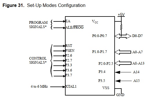

Все в теории и на макетке вроде так как требуется, но вот старую AT89C51 никак в режим программирования вогнать не удалось...
Сигнатурку видим, ПЗУ читаем, а прошивать - никак.
Предположительно ошибки разводки платки... возможно преобразователь (хотя на осциллограммах все без нареканий...) или вариант обмена с шинным расширителем придется модернизировать...
:dont_know:
Вобщем пока придется отложить ту "жгучу платку" в приложении к AT89C51 да проверить на всяк случай сам МК на заведомо исправном программаторе все ж валялся весьма долго...
В худшем случае модернизированная схемка "прожигайки"
https://img.radiokot.ru/files/20529/2ldyvr98hd.GIF
и "менюшкин интерфейс" пойдут для работы с менее привередливыми к скоростям железячками.
:roll:

Придется таки отказаться от комбинированной системы управления, задав все критичные функции на шинный расширитель.
В принципе как-то не ново - уже на ISP варианте сталкивался с "ограичением на медлительность", да ранее примерно тот же подход был...
Так что перепахамс схемку "прожигалки" в плане "новых мыслей" вот под такое:
https://img.radiokot.ru/files/20529/2lfi1e39e3.JPG
а далее ... все заново переписывать...
:facepalm:
мнндяаа...
:write:

... городить собственный программатор и писать для него софт - крайне неразумное решение... у меня, кстати, есть такой программатор :) для DIP-корпусов
Да, я понимаю, неразумно. Поэтому и рассматривал в первую очередь покупной вариант.
Знакомых с таким железом нет, я тут сам местный прошивальшик AVR/PIC.
А от Вас я далеко.
А восстановить хочется, эти МК у меня уже пару лет валяются, и мысль довольно навязчива.
Глянул даташит - вроде как не хватит мне голого МК без расширителей. На прошивающей стороне 32 управляемых вывода. Минус 2 вывода на UART, остается 30 штук. Минус 24 (8+16) на данные/адрес. Остается 6 шт. А прошиваемый МК аж 9 для контроля требует.
Я все правильно посчитал ?
Новый точечный рисунок.jpg [36.25 KiB]

если судить по рисунку (не вникая в специфику) у нас 12 лап управления и 16+6=22 линии "двойного использования" (если ОЗУ используется как в моем варианте выше)
итогом 34 лапки надо плюс две на RS232 -> 36 свободных лап (не считая интерфейса буферного ОЗУ)...
атмега8515/162 под ассемблером....?
или таки ардуино-мега как более универсально-избыточный вариант (с внешней платкой расширения)...?
:roll:
