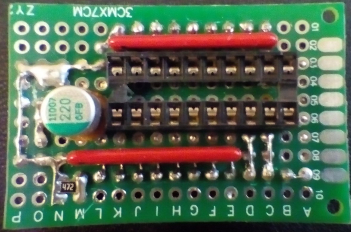

Ну вот и со сборкой разобрамшись - осталось только в подставку из полистирола запихнуть.
:hunger:
В принципе... снова понесло на "импровизацию по ходу сборки" - посему добавляю хош паршивеньки фотки самого девайса
платка под АТтини2313
http://img.radiokot.ru/files/20529/1o3bc682ja.JPG
она же сверху
http://img.radiokot.ru/files/20529/1o3bckiop5.jpg
и снизу
http://img.radiokot.ru/files/20529/1o3bce61ka.jpg
платка основной части с панелькой
http://img.radiokot.ru/files/20529/1o429701iq.JPG
сверху (до общей сборки)
http://img.radiokot.ru/files/20529/1o42aii4zc.jpg
и снизу (до общей сборки)
http://img.radiokot.ru/files/20529/1o42ajbjy2.jpg
а вот так после полной сборки выглядит сверху
http://img.radiokot.ru/files/20529/1o42ak0f3z.jpg
и снизу
http://img.radiokot.ru/files/20529/1o42akksa6.jpg
Теперича можно и программками поразвлечься!
:write:
Сообщения: 15802
Откуда: ДОНЕЦК
Сообщение BOB51 »
Для разнообразия
старая, отработавшая добросовестно в древни времена, версия:
http://img.radiokot.ru/files/20529/1o57tmu8zy.jpg
и сборка нового варианта в составе комплекта котуинки:
http://img.radiokot.ru/files/20529/1o57u8vz9j.jpg
пишемс программки...
(процесс "когда КОТУ делать нечего -...")
:write:
