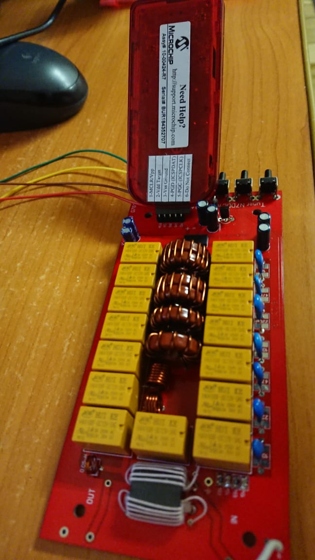

Выложи прошивку или сам по слову конигурации определи не закрыта ли прошивка от чтения.
Все с готового проекта. Решил повторить тюнер.
Добавлено after 4 minutes 36 seconds:
Сам программатор напрямую подключен
WhatsApp Image 2020-06-18 at 21.14.44.jpeg [86.32 KiB]

ну так я её и пробовал.работает.кстати.схема тюнера имеет свою кренку на 5 вольт.подайте напряжение на схему или вы только 1938 запаяли на плату?

Плата полностью распаяна и даже релюшки перещелкивали, видимо в контроллер была залита самая первая версия прошивки. Плату покупал с распаянным контроллером, остальное сам распаял.
Пробывал программировать с питанием и от программатора и с питаловом от самой платы.

ну тогда не знаю что и посоветовать.я подключаю программатор к тюнеру,включаю прогу пиккит3,включаю тюнер(питание),загружаю ос программатора и программатор(пиккит3) уже определяет сам программатор и микруху которую хочу прошить.загружаю файл прошивки и программирую.всё.

посмотрел кофиг. Никаких защит. Т.е. читаться должен в любом случае правильно.

так я её прошивал.может у него с пиккитом чтот не то?

Конденсатор С23 по питанию попробуй отключить. Внешнее питание не подавай. Только программатор.
И что за провода от платы идут.

Провода для LCD1602, они на момент программирования висят в воздухе, длина около 10см. Не замыкают.
Попробую еще раз без кондера, хотя я его выпаивал и резисторы на выводы dat, clk, как этого требует microchip, без результатов.
В самой проге PicKAT3Programmer ничего дополнительно не надо выставлять? Все стоит по умолчанию и напряжение питания через програматор.

Проблема в Чипе. Взял другую такую же плату с таким же контроллером (покупали на пару со товарищем радиолюбителем), так вот она прошилась без проблем через PICkit-3 Programmer.
Видимо чип глючный или обвязка не правильно спаяна по номиналам. Буду проверять.
