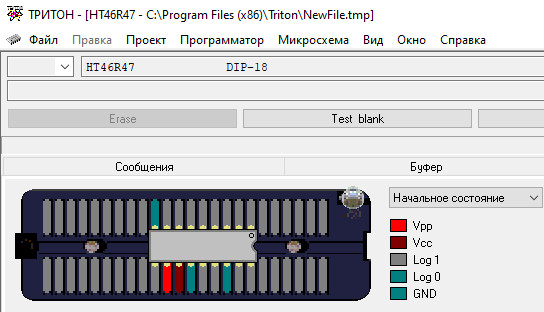

А пиккитом v2 можно прошить эту ht46r47?
 Заголовок сообщения: Re: Вопрос по HT46R47
СообщениеДобавлено: Вт дек 10, 2024 03:39:20
Рейтинг сообщений: 35
Зарегистрирован: Ср сен 11, 2024 10:18:53
Сообщений: 280
Нет, а вот Тритоном точно можно.
Следует учесть, что память у этих контролеров ОТР, стереть которую невозможно.

Рейтинг сообщений: 1964
Сообщений: 12867
Нет. И ничем другим. Это OTP - однократно программируемая микросхема. Поэтому, только новую и только один раз. Да и что Вы собрались прошивать? У Вас есть программа, которая работает лучше заводской?

Микросхему нашёл на авито, новую и чистую, прошивку вроде видел, но на утюг))
Хотя если шьётся только тритоном, то думаю поиски прошивки можно прекращать из-за стоимости программатора(
Тритон - это лишь пример. Думаю есть и другие, поищите.
