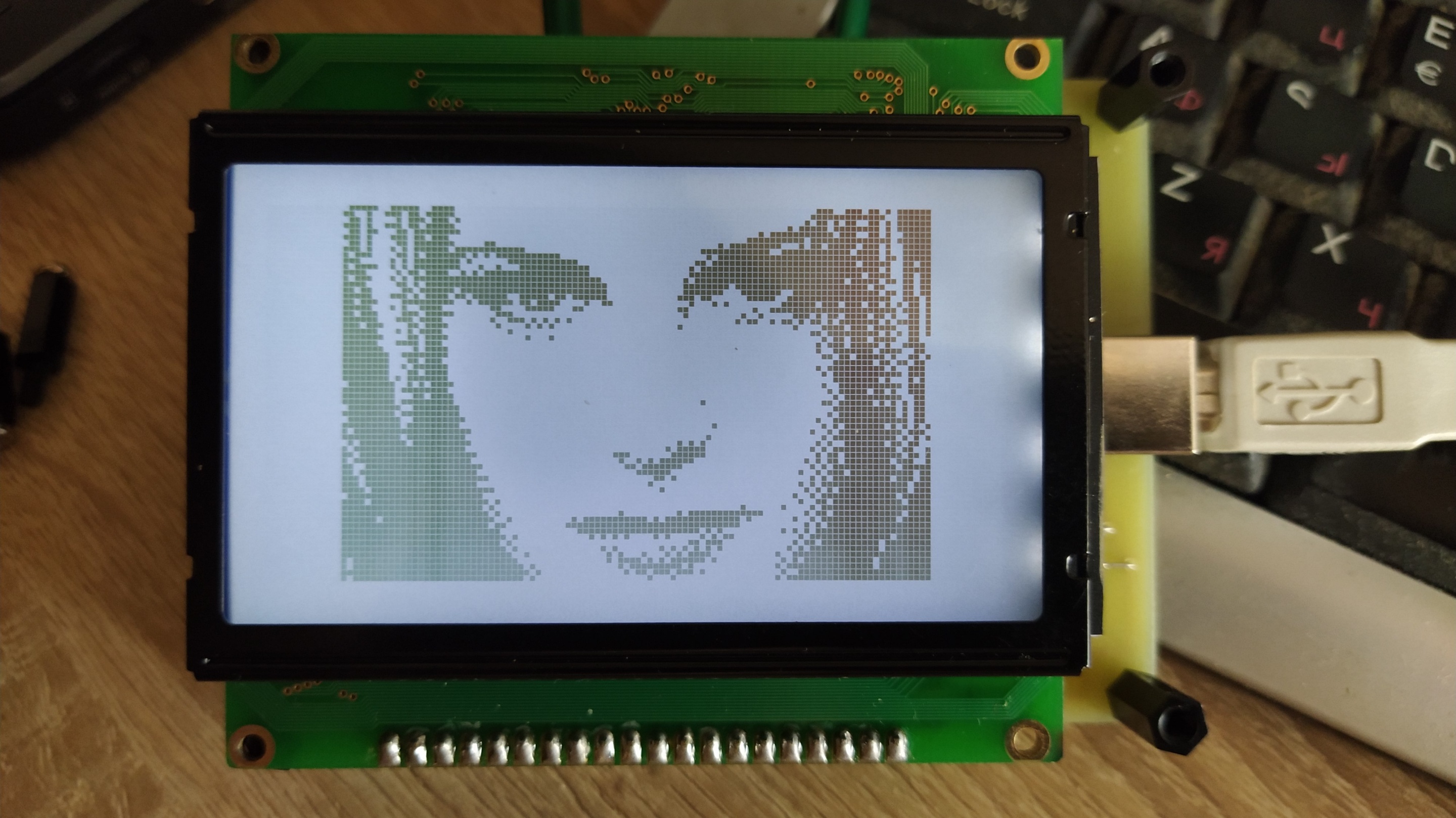

Установил К155ЛН1, не прокатило.
1 канал - вход инвертора, 2 канал - выход.
Видимо ещё чего-то не хватает.

От чего запитали лн-1?

От 5-ти вольт которые на плату с USB порта приходят.

Делали по оригинальной схеме?
С питанием микросхемы lcd от 5 вольт?

Да, схема оригинальная.

Я бы попробовал 561лн2, с детства я не люблю 155 серию.
Кстати и про регулировку контраста не забываем.
Не забыл, после каждого действия крутил подстроечник, но ещё до того как вы написали про это, увидел свой косяк, вместо 10к поставил 1к. Заменил и всё заработало. И инверторы не нужны, ибо с ними половинки экрана поменяны местами. Правда контрастности не хватает в крайнем положении подстроечника. Сейчас буду думать как поднять.

Попробуйте 20к поставить

20к никак не повлияло. Заметил что при отключении подсветки контраст поднимается. Попробовал конденсатор повесить на 3-ю ногу, как в LCD2USB, не помогло.
И ещё, при первом включении на экране заставка, летающий треугольник, но там всё в помехах. У вас так же?

Нет, у меня все идеально.

Подкинул ещё один дисплей Winstar WG12864I уже на AX6108, тоже нормально запустился. На нём заставка отображается нормально. С контрастом немного получше, но всё рано немного хочется подкрутить.

Может тока с усб не хватает, возьмите проводки потолще. Моя конструкция от 3.3 вольта работает, чтоб согласование по усб без костылей работало.

Кабеля пробовал разные, и от принтера, и от USB-осциллографа (в нём вообще дополнительный разъём под питание). Видимо сам дисплей не очень, хотя он у меня когда-то через LPT работал, было нормально. Белый в принципе нормально смотрится, на нём и заставка нормально работает.
Вот бы ещё 320х240 (EW32F10NCW) приделать к нему. :)

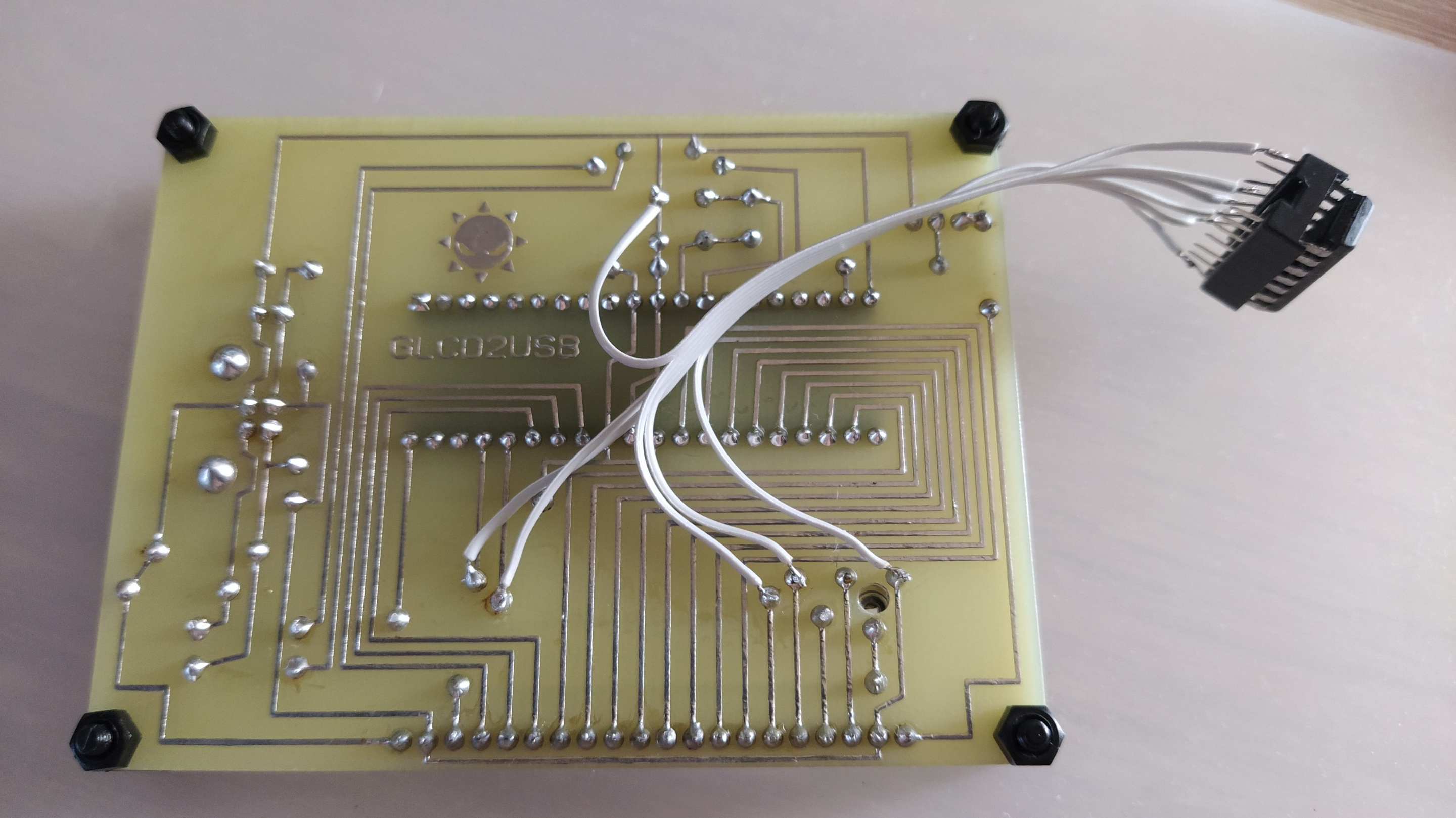

Выложу свою печатную плату под Winstar WG12864A (controller NT7107, NT7108), может кто захочет повторить.
В архиве плата, прошивка и схема.
GLCD2USB.rar [318.44 KiB]
