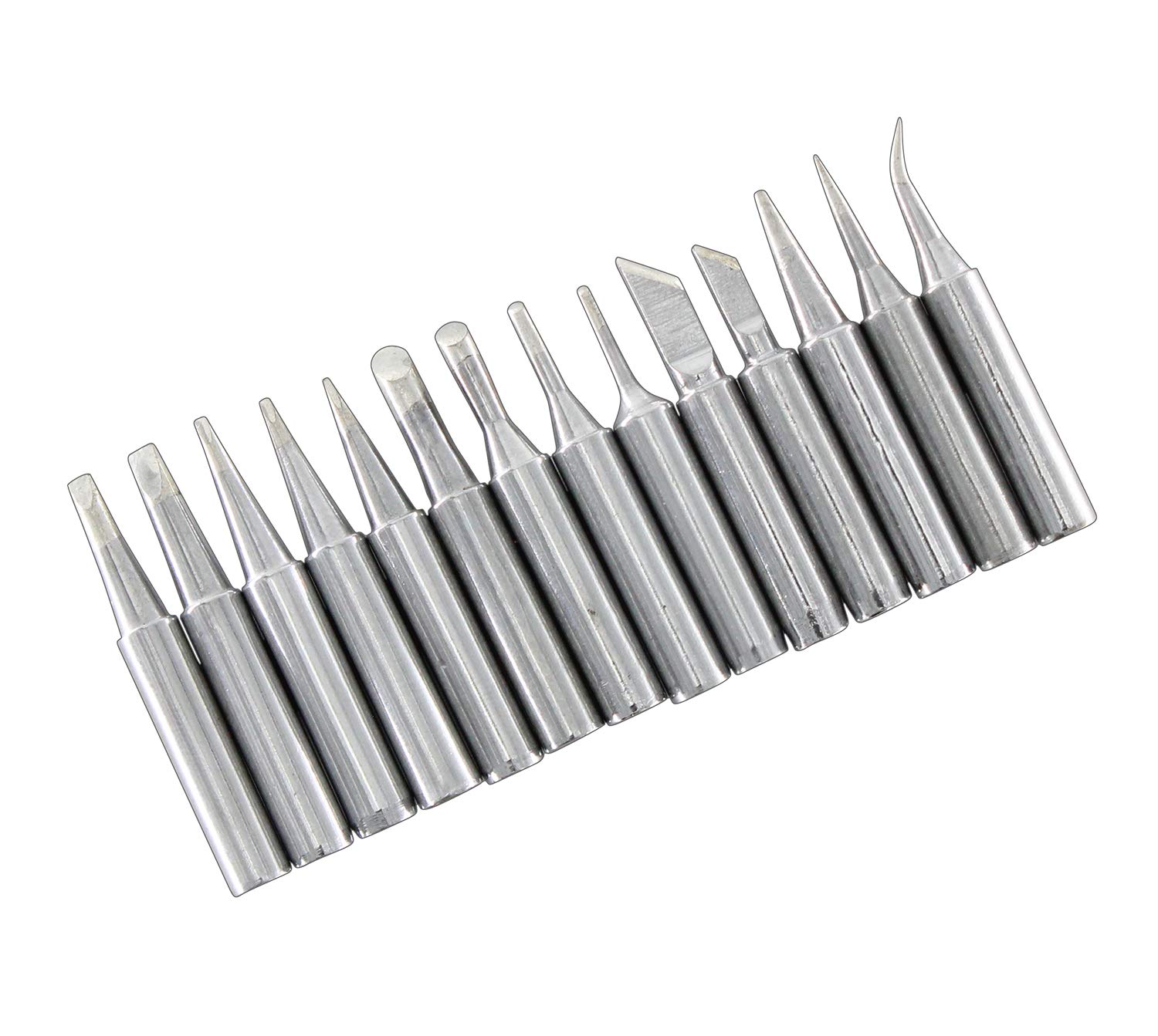

Решил собрать паяльную станцию с t12
Жала Hakko T12: https://www.hakko.com/english/tip_selec ... s_t12.html, выглядят примерно так:
и с жалом 900 серии
Жала Hakko 900M: https://www.hakko.com/english/tip_selec ... _900m.html, выглядят примерно так:

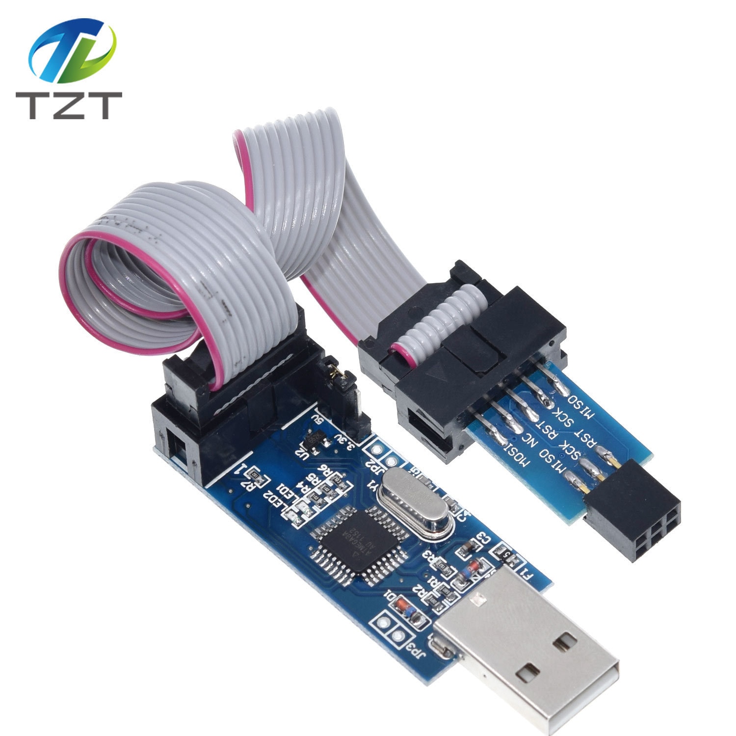

Подскажите пожалуйста микроконтроллер STC15W404AS при повторном программировании сначало нужно стереть а потом программировать или программа это делает автоматически? Спасибо.
Сразу перезаписываете новую прошивку при помощи STC-ISP, ничего специально стирать не нужно.
А не подскажешь какой программатор использовать, у меня есть такой, но у него 6 ног Набор 10Pin на 6 Pin плата адаптера + USBASP USBISP AVR программатор USB ATMEGA8 ATMEGA128 ATtiny/CAN/PWM 10Pin модуль провода DIY
C алика .

А не подскажешь какой программатор использовать...
Любой USB TTL адаптер с Алиэкспресс и пр. Забейте выделенное в поиск.

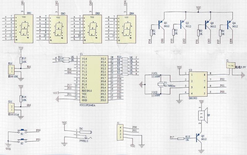

Zhuk72, я собрал часы купленные мною на Али. Прочитав Вашу заметку про перепрошивку их у меня получилось следующее:
При включении высвечивается первые две цифры, причём нули, мигает точка в первом разряде. Остальные два разряда погашены всегда.
Я понял в чём дело. У нас с Вами не совпадают порты. Вот моя схема. Если можно можно переназначить пины под мою схему и откомпилировать прошивку?
Вот ссылка на конструктор, который я купил. https://aliexpress.ru/item/100500171426 ... 1610463669
Спасибо.
My_scheme1.jpg [134.49 KiB]

СообщениеДобавлено: Вс апр 25, 2021 21:52:57
Карма: 25
Рейтинг сообщений: 168
Зарегистрирован: Ср янв 29, 2014 08:41:31
Сообщений: 1231
Откуда: Баку
Да, только порты сегментов совпадают, остальные переназначать нужно.
Быстро сделать не обещаю. Постараюсь в течении недели выложить хекс для проверки.

СообщениеДобавлено: Пн апр 26, 2021 05:03:21
Зарегистрирован: Вс окт 23, 2011 08:05:32
Сообщений: 53
Откуда: г.Лянтор, ХМАО, Россия
Не тороплю. Там ещё третий слева индикатор перевёрнут.

СообщениеДобавлено: Пн апр 26, 2021 17:26:30
Карма: 25
Сообщений: 1231
Откуда: Баку
У меня он тоже перевернут.
Проверяйте.
STC-Clock_28pin_2.hex [8.71 KiB]
Просто уточняю: термистор у вас запаян на Р1.2 а фоторезистор на Р1.3?
Всё верно.
Прошил и всё заработало. Звук также есть. Разбираюсь в управлении. Огромное спасибо!
