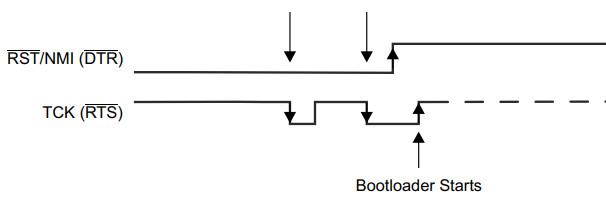

У DTR и RTS есть активное состояние и пассивное. Мой FET работает только когда они в активном. Со скоростью - никак, я имел в виду, что работа UART может не только от скорости зависеть, но ещё и от состояния этих сигналов.
В данном случае DTR и RTS используются для входа в режим bootloader_a.
B_L_START.jpg [13.02 KiB]
Это если контакты JTAG совмещённые.
B_L_D_START.jpg [13.4 KiB]
А это если контакты выделенные.
Всё это описано в документе slau319af.pdf

в общем, сделал я запись сесси прошивки логическим анализатором.
полная сессия выглядит так
https://i.imgur.com/XjOE3zj.png
в процессе прошивки RTS/TEST линия прижимается к земле, и далее идет работа DTR/RST линией:
https://i.imgur.com/pmFWJ12.png
любопытно, что с прижатым RST микроконтроллера, TEST чего-то передает.
под финиш еще раз дергается RST микроконтроллера, после чего TEST отпускается.
между этими двумя событиями вся работа идет по RX/TX линиям UART.
UART декодер ставил на 9600. весь процесс занимает 13 секунд.

...любопытно, что с прижатым RST микроконтроллера, TEST чего-то передает...
TEST ничего не передаёт, на него приходит два импульса для запуска BSL
(смотрим первый скрин из моего поста выше).

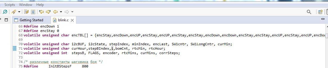

Поставил CCS. Теперь новый затык, не компиллится код из исходника, вылазят ошибки. Если кому не трудно (и стоит на компе CCS), попробуйте, пожалуйста, получается ли сгенерить из исходника файл прошивки. Файл-исходник лежит в конце этой статьи https://habr.com/ru/articles/162905/
там написано: "Программа написана на C под CCS5". Может, надо коррекцию под новый CСS делать... Обычно, среда сообщает, что где не так. То есть "вылазят ошибки" имеют четкую формулировку.
Добавлено after 14 minutes 15 seconds:
Но в 12 скомпилировалось. Однако, когда исходники заморочно прячут в картинку, и надо извращаться для скачивания ссылки, а затем переменной типа char присваивают 500, то возникает две мысли: а говорили, что на хабр пускают только специалистов по приглашениям; если такие ошибки, то что там ещё глупого наворочено, может, ну его нахрен этот код, ведь явно странный поциент...
и все - volatile.... :facepalm: :)))

Забыл вчера сказать, что я перед программатором на FT232 пробовал шить самоделкой через COM-порт, поведение МК было таким же точно. Так что FT232 наверняка ни при чём, она свою задачу честно выполняет.
Значит ему нужны какие-то библиотеки, которых у меня нет, получается?
Ну не. Я хочу часы. Прогать не умею, поэтому о остальном судить не мне, тут хватило бы ума побороть проблемы с железом - и то счастье :))
Скрины ошибок и настроек прилагаю
Без имени-1.jpg [141.33 KiB]
photo_2023-08-14_15-37-15.jpg [64.03 KiB]

С ланчпадом тоже все не просто. Насколько помню в CCSv12 было предупреждение, что он со старым ланчпадом не работает. Еще помнится, что в ланчпаде постоянно слетала прошивка програматора.
выкладывайте текст ошибок, без этого вам никто ничего определенного не скажет.
Скажите, что конкретно я должен выложить, кроме того скрина, что приводил выше, я в этой среде (CCS) ещё практически не ориентируюсь.
архив с проектом приложил. Но я бы не стал это использовать - автор тоже не умеет "прогать"
Скажите, как его запустить в CCS? А то что-то я никак понять не могу.

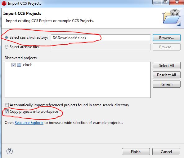

Распаковать.
Запустить CCS, указать имя и путь рабочей области, например:
Сделать импорт проекта CSS:
Это один из вариантов.
Можно и напрямую из архива. В справке CSS всё написано.
прошу прощения, не сразу заметил. ошибка "unresolved symbol" возникает когда в проекте используются переменные или константы, которые не были определены. в данном случае полагаю не хватает стандартной библиотеки. т.е. вы неправильно создали проект.
Добавлено after 7 minutes 38 seconds:
импорт проекта от старой версии CCS может привести в багам, котрые придется долго искать.
другой вариант, создать пустой CCS-проект (меню-> создать-> CCS Project) и в полученом проекте заменить main.c на версию из архива.
у меня CCSv7, собралось с большой портанкой remark и warning сообщений, но успешно.

Распаковать.
Запустить CCS, указать имя и путь рабочей области, например...
Не получается( Оно просит коммпиллятор MSP430v21.6, который на сайте TI лежит только для 64 равзрядных ОС. У меня 32разрядный комп и в связи с этим стоит CCS7.
Может есть у кого 32х разрядная машина с ccs, соберите, пожалуйста, проект, если не трудно. Что-то оно всё как-то загадочно.
Так и делал.
