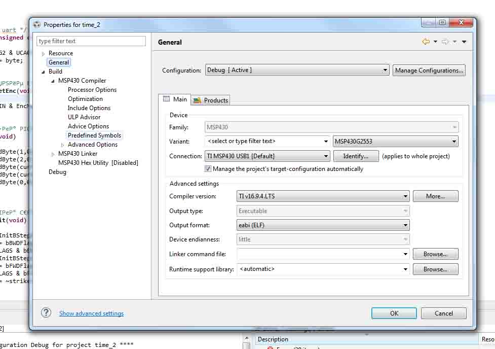

- Сообщения: 38
- Зарегистрирован: Вс ноя 29, 2009 16:18:20
[uquote="JackSmith",url="/forum/viewtopic.php?p=4448328#p4448328"]последнее, что приходит в голову, что линии DTR/RST не отрабатывют должным образом, и поэтому микроконтроллер не переводится в режим прошивки. причина этого может заключаться в том, что китайцы в свое время массово подделывали ft232rl.[/uquote]
Забыл вчера сказать, что я перед программатором на FT232 пробовал шить самоделкой через COM-порт, поведение МК было таким же точно. Так что FT232 наверняка ни при чём, она свою задачу честно выполняет.
[uquote="Martian",url="/forum/viewtopic.php?p=4462235#p4462235"]Но в 12 скомпилировалось.[/uquote]
Значит ему нужны какие-то библиотеки, которых у меня нет, получается?
[uquote="Martian",url="/forum/viewtopic.php?p=4462235#p4462235"]может, ну его нахрен этот код, ведь явно странный поциент...[/uquote]
Ну не. Я хочу часы. Прогать не умею, поэтому о остальном судить не мне, тут хватило бы ума побороть проблемы с железом - и то счастье
Скрины ошибок и настроек прилагаю

[uquote="Владимир 85",url="/forum/viewtopic.php?p=4462226#p4462226"]Плюнул, купил лаунчпад, но с ним тоже всё как-то пока не понятно. Разбираюсь..[/uquote]
С ланчпадом тоже все не просто. Насколько помню в CCSv12 было предупреждение, что он со старым ланчпадом не работает. Еще помнится, что в ланчпаде постоянно слетала прошивка програматора.
выкладывайте текст ошибок, без этого вам никто ничего определенного не скажет.Значит ему нужны какие-то библиотеки, которых у меня нет, получается?
- Сообщения: 12867
- Зарегистрирован: Сб дек 18, 2021 19:25:32
[uquote="Владимир 85",url="/forum/viewtopic.php?p=4462273#p4462273"]Значит ему нужны какие-то библиотеки, которых у меня нет, получается?[/uquote]
нет, у меня их тоже нет, что-то Вы не так делали...

[uquote="Владимир 85",url="/forum/viewtopic.php?p=4462916#p4462916"]Скажите, что конкретно я должен выложить, кроме того скрина, что приводил выше[/uquote]
прошу прощения, не сразу заметил. ошибка "unresolved symbol" возникает когда в проекте используются переменные или константы, которые не были определены. в данном случае полагаю не хватает стандартной библиотеки. т.е. вы неправильно создали проект.
Добавлено after 7 minutes 38 seconds:
[uquote="Martian",url="/forum/viewtopic.php?p=4462924#p4462924"]Это один из вариантов.[/uquote]
импорт проекта от старой версии CCS может привести в багам, котрые придется долго искать.
другой вариант, создать пустой CCS-проект (меню-> создать-> CCS Project) и в полученом проекте заменить main.c на версию из архива.
у меня CCSv7, собралось с большой портанкой remark и warning сообщений, но успешно.

- Сообщения: 38
[uquote="Martian",url="/forum/viewtopic.php?p=4462924#p4462924"]Распаковать.
Запустить CCS, указать имя и путь рабочей области, например...[/uquote]
Не получается( Оно просит коммпиллятор MSP430v21.6, который на сайте TI лежит только для 64 равзрядных ОС. У меня 32разрядный комп и в связи с этим стоит CCS7.
Может есть у кого 32х разрядная машина с ccs, соберите, пожалуйста, проект, если не трудно. Что-то оно всё как-то загадочно.
[uquote="JackSmith",url="/forum/viewtopic.php?p=4462987#p4462987"]другой вариант, создать пустой CCS-проект (меню-> создать-> CCS Project) и в полученом проекте заменить main.c на версию из архива.
у меня CCSv7, собралось с большой портанкой remark и warning сообщений, но успешно.[/uquote]
Так и делал.
Так и делал.
