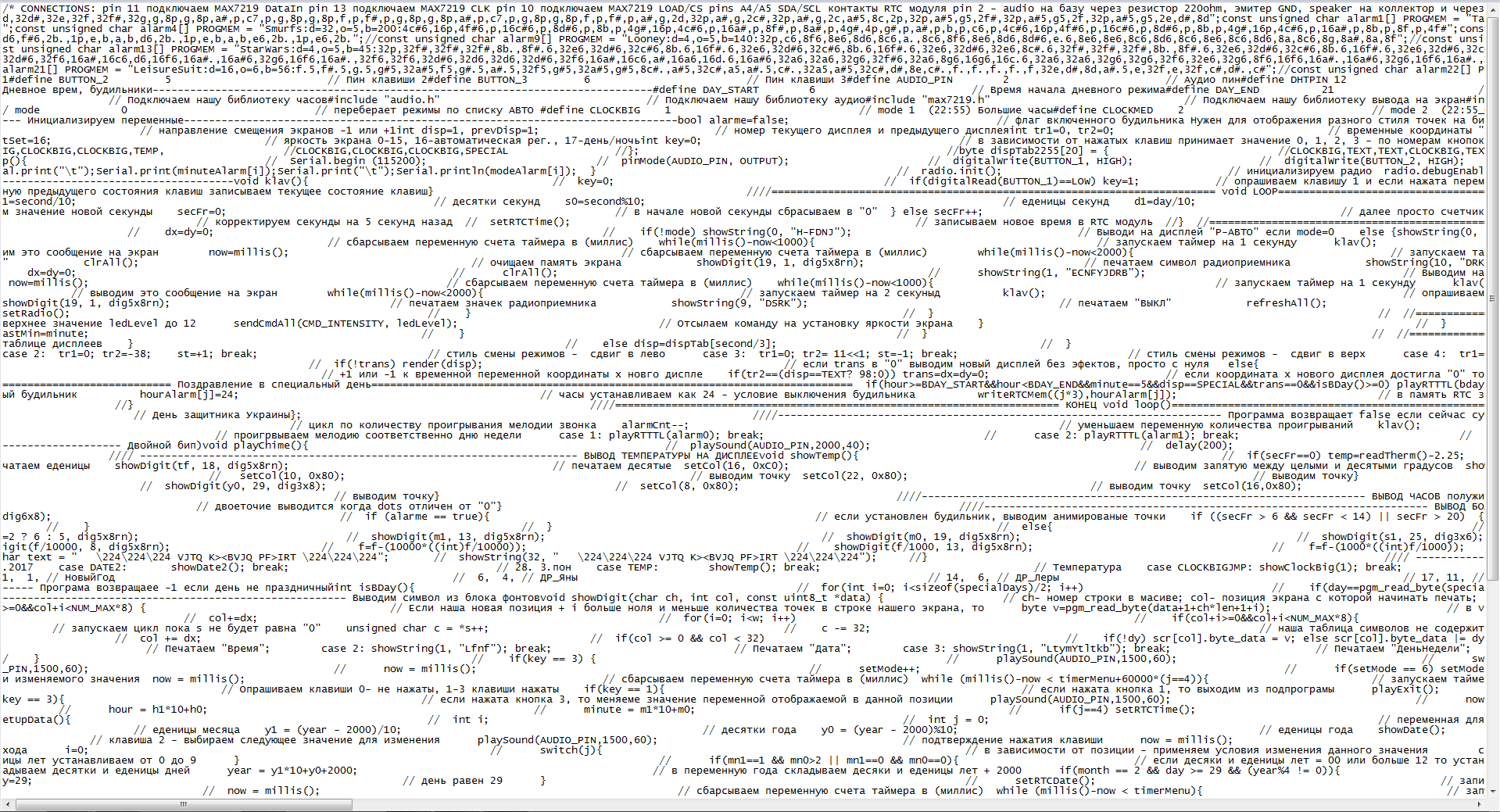

Ребята, добрый вечер, может кто окажет помощь в правке скетча, сам не могу врубиться (ни в зуб ногой!). Понравились одни из часиков( именно простой анимацией), слепил, все работает кроме измерения температуры, видно в скетче, что нет мат описания измерения, нашел в другом скетче, а как вставить...? что бы измерялась температура
Комментарий к файлу: сам скетч

1. Зачем в часах температура ? :o
На сколько мне известно, часы показывают время :dont_know:
2. Как тут что то можно подправить ? :
2017-11-17_20-57-01.png [154.91 KiB]

что и откуда вставить?
чем вы собрались температуру мерять и когда показывать?
телепатов нет, пишите подробно.
*nix- овые окончания строк, ничего вроде необычного. Код типично ардуинский, это да)

Код:
#pragma pack(push, 1)
  struct {
    uint8_t error1;
    uint8_t error2;
    uint8_t error3;
    uint8_t error4;
#pragma pack(pop)
Если GCC, то можно попробовать так:
Код:
  struct {
    uint8_t error1;
    uint8_t error2;
    uint8_t error3;
    uint8_t error4;
  } __attribute__ ((__packed__));
И дальше, зная что каждое поле занимает 1 байт обращаемся как к массиву. Даже если будут разные типы, мы же знаем их
размер, но будет чуть сложнее.
