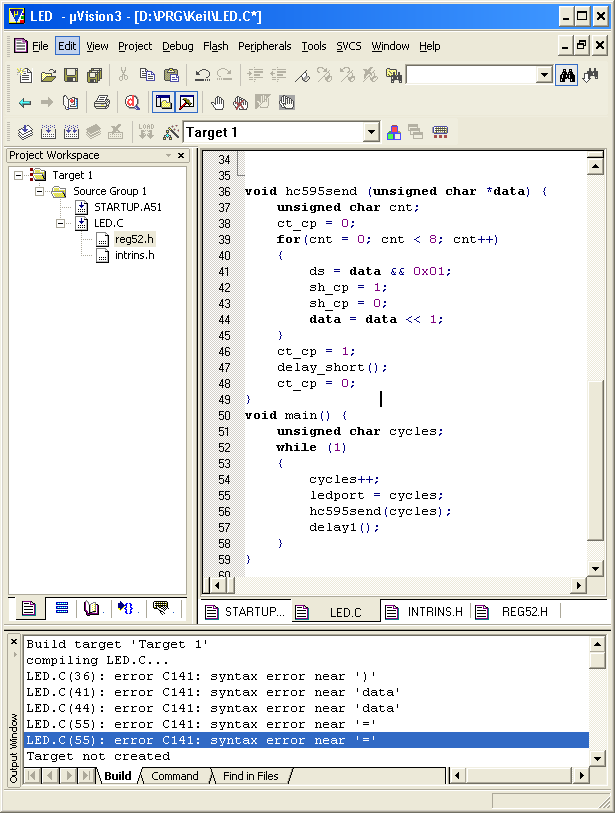

Пару вопросов: имеет ли право на жизнь такая функция последовательного вывода - hc595send,
и что тут не так синтаксисом? Как ни пробовал - все неправильно!
keil_c51.PNG [39.36 KiB]

Ну, вообще, функция принимает указатель, а Вы ей значение переменной пихаете.
Мало того, Вы ещё пытаетесь с этим указателем какие-то манипуляции провести, типа сдвигов и т.д...
:facepalm:
