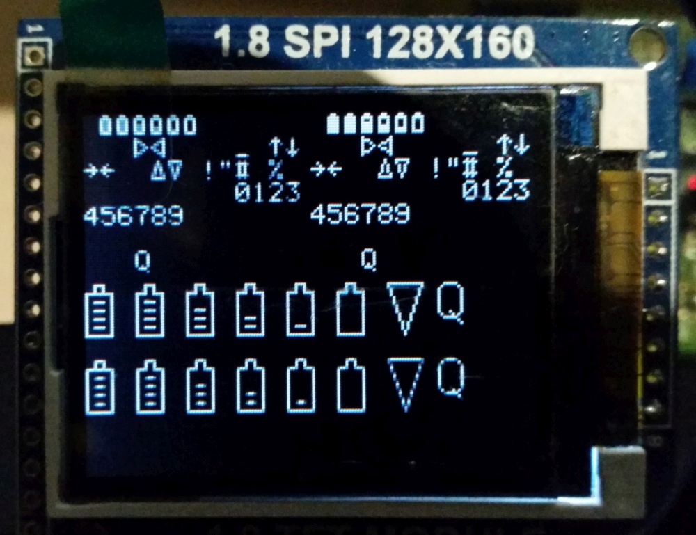

СообщениеДобавлено: Пн мар 05, 2018 01:30:55
Зарегистрирован: Пт мар 02, 2018 16:31:19
Сообщений: 7
Уважаемый Siarzhuk!
Благодарю за код!
При попытки скомпилировать его получаю две ошибки в строке:
Код:
for (p0 = Font2[C].Line, p = Font2[C].Line + 1; 0 == p->eol; p0 = p, p++)
Сами ошибки: ..\Src\Font.c(51): error: #513: a value of type "const t_point *" cannot be assigned to an entity of type "t_point *"
Чего ему не нравится? Мне вот реализация ооочень даже нравится )))

Так ведь прямым текстом написано, что. Разные типы указателей.
Ему не нравится, что у вас был указатель на константу, а вы его перенесли в обычный указатель.
У вас const t_point *Line;
А
t_point* p0 = NULL;
t_point* p = NULL;
и дальше вот так:
for (p0 = Font[C].Line, p = Font[C].Line + 1; 0 == p->eol; p0 = p, p++) {
Вам надо модификатор const применить и к p и к p0.
const t_point* p0 = NULL;
const t_point* p = NULL;
Либо снять константность при приравнивании p0 = (t_point *) Font[C].Line и в других местах тоже.
1. Идём на https://translate.google.com/#en/ru;
2. Переводим текст ошибки с аспергерского на русский: error: # 513: значение типа "const t_point *" не может быть присвоено сущности типа "t_point *";
3. Осознаем, что тому кто "слева" неприемлемо значение предлагаемое тем кто "справа";
4. Есть два варианта - либо меняем тип "левого" на const t_point*, либо то, что отдают справа насильно считаем типом t_point* (т.е фактически read-only данные считаем возможным модифицировать);
Впрочем это вам уже объяснили и без меня - остается лишь добавить что const - это указание компилятору считать данные неизменяемыми и он, обладая этим знанием, может оптимизировать работу с ними, сэкономив, к примеру оперативную память, обращаясь напрямую к данным из флеш. Но за такими деталями - это вам к специалистам по используемой вами платформе.
Т.е. если вы не планируете менять данные "шрифта" во время выполнения программы - оставляйте их const, если-же нужно менять - придётся определить некий максимум для размера данных символа - и оперировать в его пределах. Ну и поудалять модификаторы const. Примерно так:
Код:
#define MAX_CHAR_DATA 32
// [омномномном]
                   // при таком способе инициализации данные массива добиваются нулями до размера 32 (MAX_CHAR_DATA)
t_point ch56[MAX_CHAR_DATA] = { 0x10, 0x30, 0x41, 0x42, 0x33, 0x44, 0x45, 0x36, 0x16, 0x05, 0x04, 0x13, 0x02, 0x01, 0x10, BRK, 0x13, 0x33, EOL } ;
// [омномномном]
const struct TFont {
   t_point *Line;
} Font[255]  = {
   ch00, ch01, ch02,   и.т.д, и т.д.....           ,  ch56, ch57,
Резюмирую обеими руками за вариант:
А вот, в силу вышеобъяснённого, снимать константность
после столь любовного расставления этого модификатора на всех данных шрифта я бы не стал. ;-)

Всем спасибо за участие! Теперь все компилируется и рисуется =)
Заодно дописал функцию сглаженной линии... Вот только шрифт имеет смысл рисовать сглаженным, если он скейлится...
Для тех, кому интересно, прикладываю пример на фото.
Добавлено after 7 minutes 21 second:
Забыл добавить: символы еще не все добавил. В верхней части слева - сглаженный, справа обычный. В нижней первая строка скейленый шрифт без сглаживания, во второй строке - те же скейленные символы со сглаживанием.
