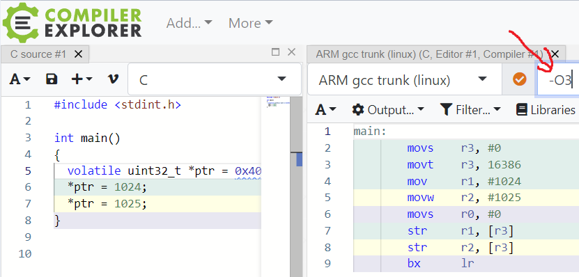

Затем, что никто не объясняет механизма.
Я же показал что будет без volatile. Как ещё объяснить? На форуме только и делаю, что пингвинов поднимаю (с) М.Задорнов
Правильно так, как надо в отдельно взятом случае,
Делать надо хорошо, плохо само получится.
в противном случае оптимизатор был неотключаем вообще и тотально,
И это правильно. Имеет смысл один раз выставить оптимизацию на максимум (по размеру или скорости). Правильно написанная программа должна работать с любыми ключами оптимизации.
и всюду бездумно пихалось бы volatile.
С дуру и хрен сломать можно. А конкретно тут volatile нужен обязательно.

Martian, доступ к регистрам обязан быть волатильным, иначе будут неописуемые косяки.

Да? А по-моему, надо. А эти ваши "укажи волители и всё будет хорошо", "включи оптимизатор и всё будет работать" или "делать надо так, чтобы работало всегда при любых опциях" - так что ли, учить надо? Показывая крайне частные, и зачастую не имеющие практического смысла примеры, притом, без объяснения, почему? А также без приведения и других вариантов, дающих тот же эффект справа.
Но зачем? Новичку так ничего не будет понятно, он просто шаблонно и бездумно повторит. А неновичку сообщения о каких-то там доступах к регистру с косяками не нужно.
VladislavS, скажите мне, почему надо делать чтение из регистра волатильным? Что именно плохого, если нет?
https://godbolt.org/z/WsdqExKWM

На мой вопрос Вы не ответили, к сожалению.
Вы не видите разницы между тем что делает foo1() и foo2(), отличающиеся одним словом volatile? Тогда о чём вообще можно говорить....
регистр, как правило, связан с аппаратурой, .е. его значение может измениться в любой момент, т.е. даже между двумя подряд идущими считываниями. компилятор об этом знать не может, поэтому может посчитать, что вместо двух подряд идущих считываний можно сделать одно и использовать результат дважды, т.е. он как бы может закэшировать считанные данные и второй раз к регистру уже не обращаться. volatile обязывает его всякий раз, когда встречается имя этой переменной, осуществлять реальный физический доступ к соответствующей области памяти. даже в таком случае:
Код:
volatile uint32_t *reg = 123456;
*reg;
 Заголовок сообщения: Re: Вопросы по С/С++ (СИ)

ARV, если посмотреть на foo1() с моей картинки, то видно, что он может вообще ни одного чтения не сделать. Он как бы говорит: "Мальчик, ты дурак? Возьми конфетку (true) и иди отсюда."

это другой крайний случай: компилятор имеет право не делать то, что по его мнению не имеет смысла. например, пустой цикл.
Код:
for(i=0; i<100;i++); // может не делать
for(volatile int i=0; i<100;i++); // не может не делать

jcxz, uint32_t *ptr = 0x40020000; // объявляем указатель
*ptr = 1024; // по адресу указателя пишем новое значение.
Проверил в CubeIDE, компилируется и работает в железе.
И что?
Вы увидели, что в данном конкретном компиляторе с данными конкретными ключами оптимизации - работает. И что?
Не понятно, что хотели этим сказать..... :dont_know:
Добавлено after 4 minutes 5 seconds:
Добавлено after 3 minutes 59 seconds:
Прекрасно неволатильно читаю из регистров без косяков. Всяких, описуемых и нет.
Попробуйте немного оторваться от клавиатуры, включить голову и подумать почему именно так происходит. И почему происходит как в примере VladislavS.
Вроде как всё должно быть само собой понятным.
Добавлено after 3 minutes 33 seconds:
Надо делать (обязательно) его таким, только если важен сам факт чтения. Если же важно только прочитанное значение - не надо (не обязательно).
Опять-же советую подумать над этим. Т.е. - задействовать голову, а не пальцы на клавиатуре. :dont_know:
