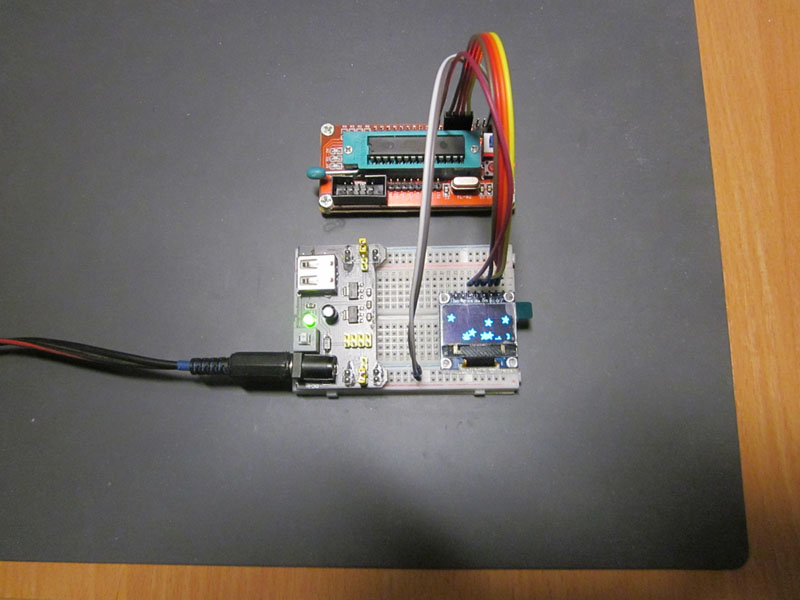

Добрый вечер. Переписал библиотеку для дисплейчика SSD1306 (128х64) с Arduino на нормальный C++(14). для МК ATmega328P. hardware SPI. Работает нормально. Прошел весь тест. Поменяв pinReset, pinDC протесстировал и на ATmega 2560. Работает на любой меге если позволяет размер памяти. Далее планирую переписать и для цветных дисплейчиков. Заказал - уже в пути (4 шт. разных). Вкурил в абстрактные классы, наследование, виртуальные методы, поверхностно в темплеты. hardware SPI для Ардуины также переписан и затемплетен - файл SPI(AVR_T).h. Все файлики в архиве. (пирожок только что из печки - прошу откушать) :P
Добавлено after 13 minutes 29 seconds:
Питание дисплея по сигнальным проводам, так что отсутствует необходимость подключения внешнего иcточника 3,3 V.
Комментарий к файлу: Картинка, тестовая плата
IMG_0500.JPG [84.67 KiB]
Комментарий к файлу: Подключение и работа дисплея SSD1306
