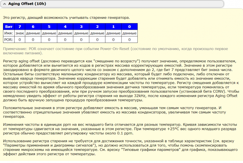

с минусом десятичные числа в регистр 10h (Aging offset) нельзя записать только в формате двоичного целого числа со знаком с дополнением до 2, где бит 7 представляет бит знака числа.
помогите сделать конвертацию из десятичных в двоичное число с дополнение до двух и обратно

а мне нужно конвертацию из десятичных в с двоичное число с дополнение до двух и обратно
или я чета не понимаю... если вы говорите ВОТ ТАК И ЭТО ПРОСТО.
В чём неудобство? Наоборот же, никаких не нужно преобразований - складывай-вычитай-умножай-не-хочу. Положительное записать - Wire.write(12), отрицательное - Wire.write(-12).
Вы вообще читаете что вам пишут? Раз пять написали, что не надо ничего конвертировать. Переменная типа int8_t хранит в себе данные в нужном формате.

Я ПОНЯЛ наверно если число int8_t 1 байт -128… 127 Целые числа
оно само как надо пишется, мая ошибка была то что я читал не все байты почему-то :dont_know:
Aging_off = (Wire.read() & 0x7f);// читаем байты
а надо все Aging_off = (Wire.read() & 0xff);// читаем байты –
Добавлено after 41 second:
да да дошло, спасибо.

" & 0xff" - вообще лишняя "деталь". эта "маска" никак не изменяет само число.
"дополнение до 2" - это образное выражение, и не соответствует действительности.
а в общем случае, чтобы получить отрицательное число, нужно из 0 (а не из 2) вычесть положительное число.
например, есть положительное число 5.
0 - 5 = -5.

Вообще, не образное, а алгоритм получения представления отрицательного числа "на бумажке". В процессоре/контроллере оно автоматически так работает.
