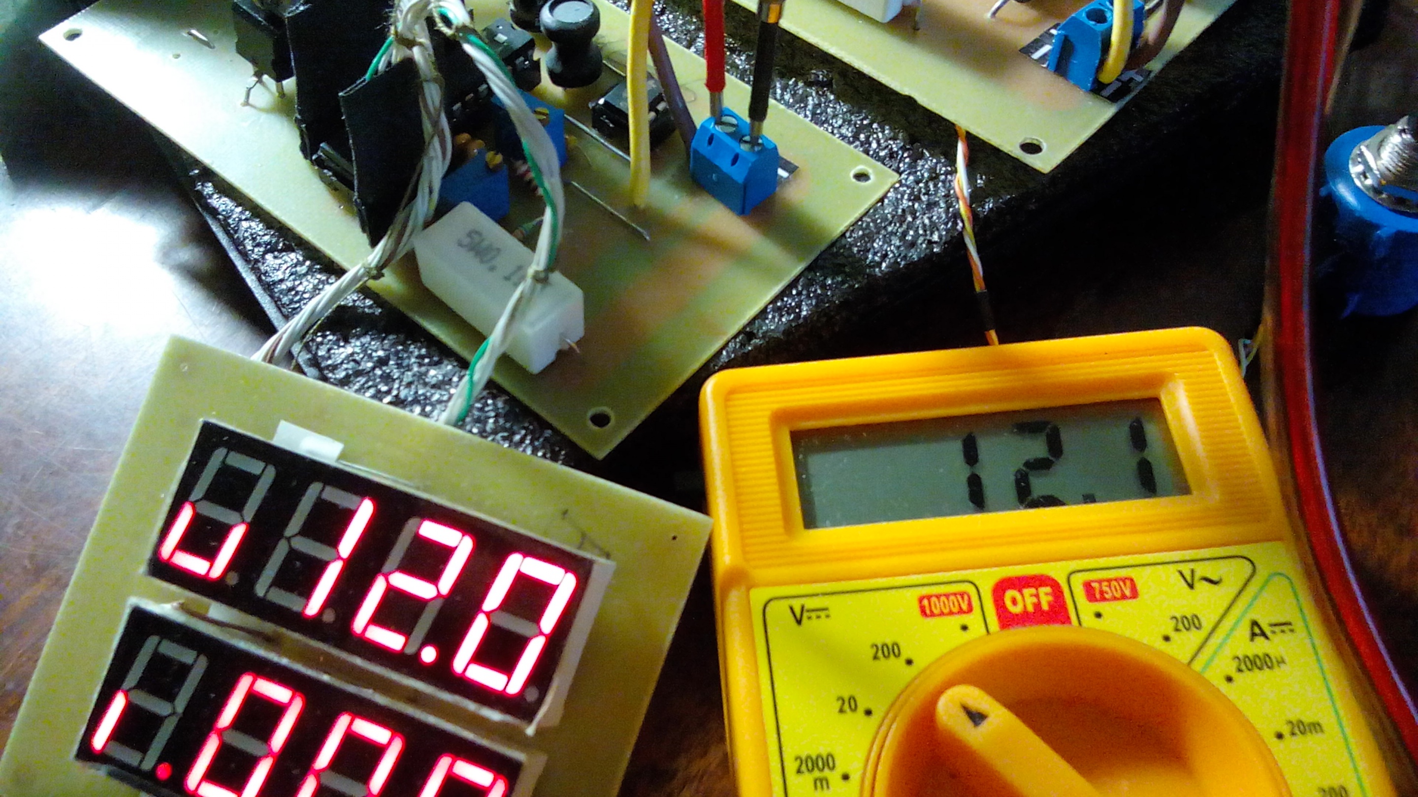

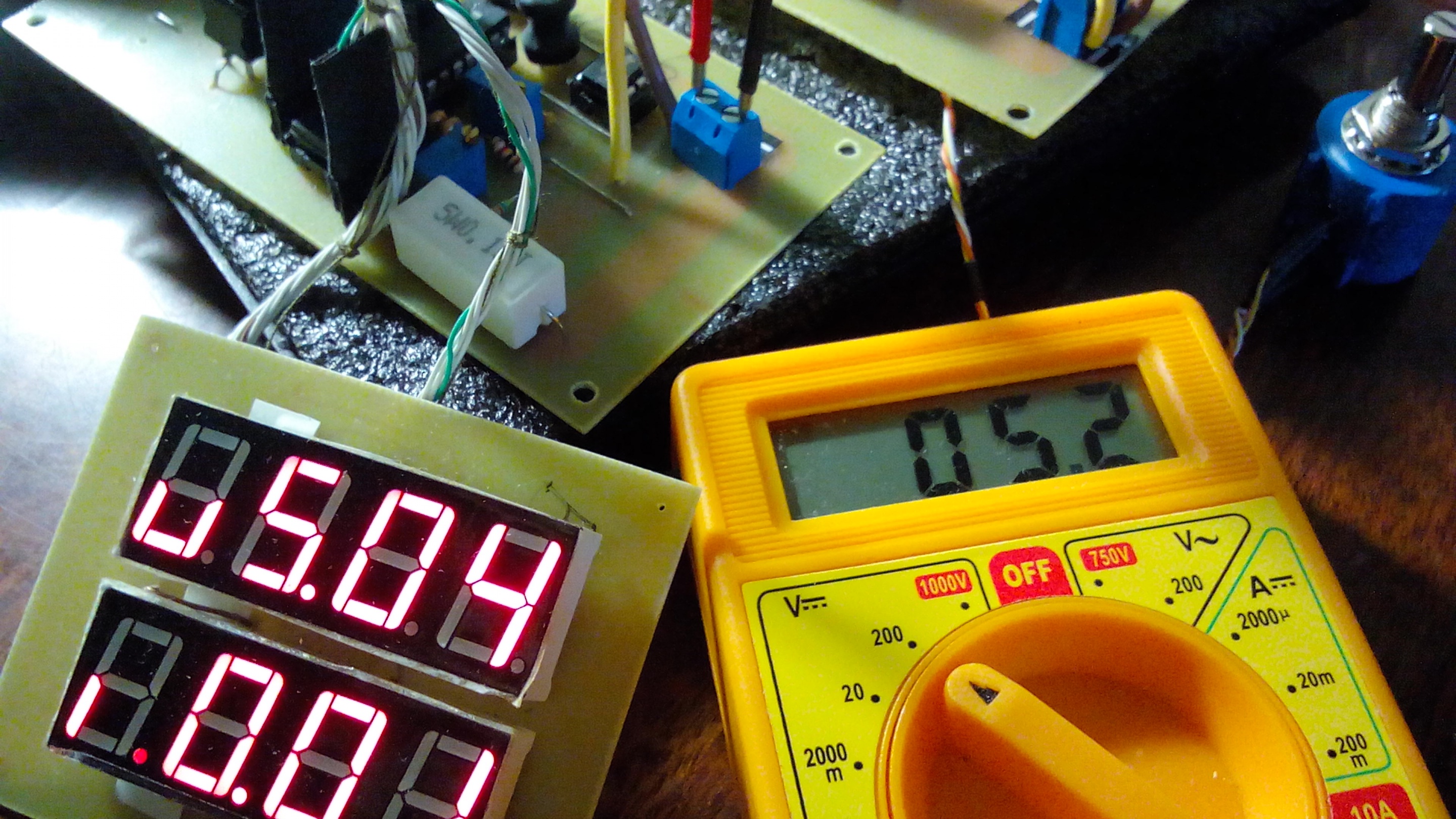

Собрал ампервольтметр по статье Вольт-Амперметр. Все работает.
Но максимальное отображаемое напряжение - 30,6В. Если измеряемое напряжение превышает 30,6В, на индикатор выводится надпись U uP.

Есть некоторая, в пределах десятых вольта, нелинейность, или расхождение в показаниях, в сравнении с мультиметром.
Или наш вольтметр точнее :))) .
Считаете, исправлений в коде достаточно, перерасчет мат.части не нужен?

Вся математика уже заложена в этот коэффициент.
В мультиметре при измерении маленьких напряжений нужно переключать на диапазон -20V, иначе падает точность.

Отображаемое напряжение подстраивается подстроечным :) резистором в соответствии с показаниями "эталонного" мультиметра.
http://radio-stv.ru/volt-ampermetr писал(а):
Переменным многооборотным резистором R2 регулируется правильность показания измеряемого напряжения по образцовому вольтметру, а резистором R7 правильность показания измеряемой силы тока.
Как бы работает. На картинках это отображено.
