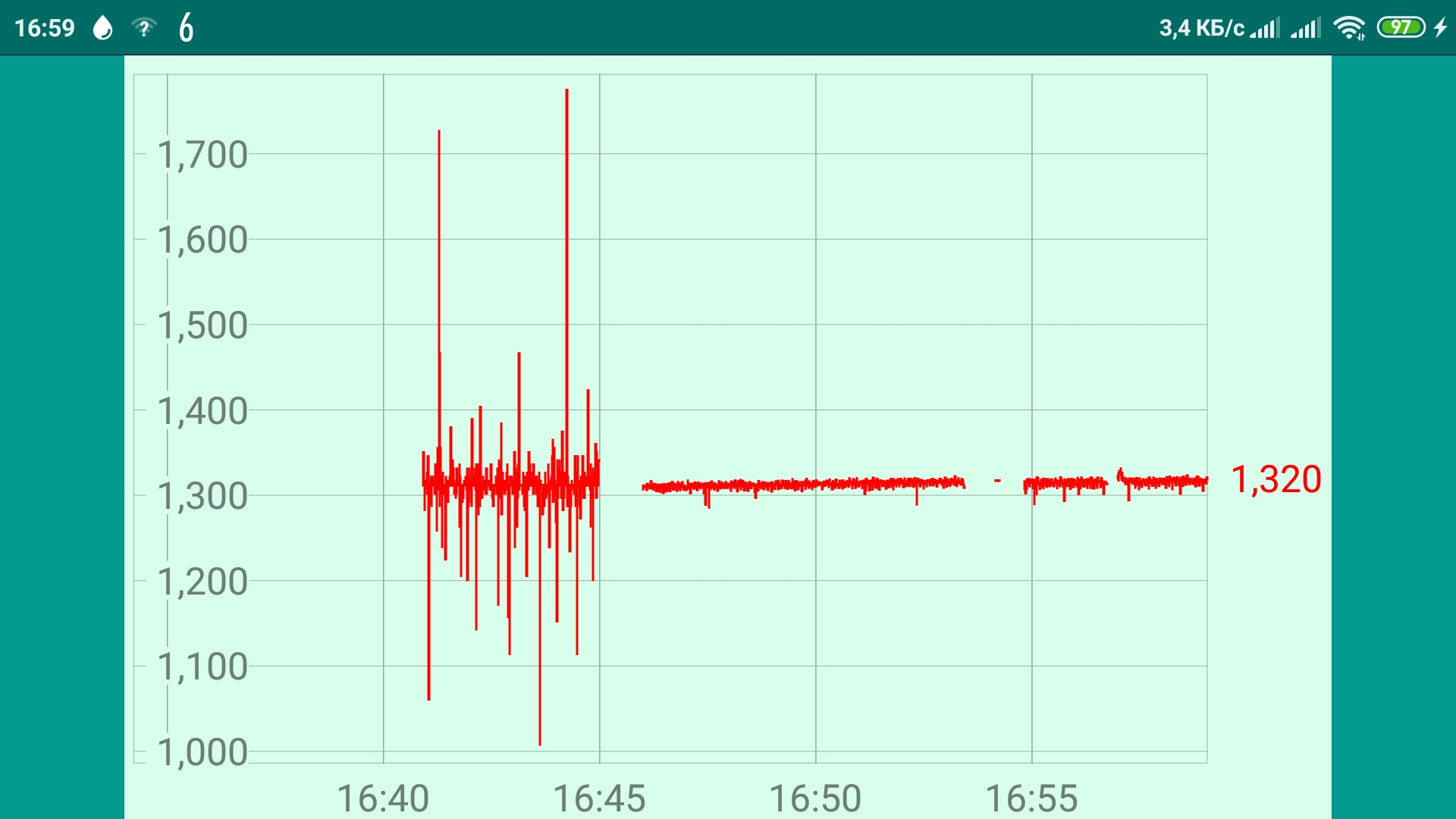

на входе ацп шумы большые
цепляю на вход ацп конденсатор танталовый на 1 мкф вроде становится цыфра на входе стабильнее но не достаточно
питание вполне приличное на ардуино идёт там осцылограф на разрешении 50мв не улавливает шумы

AlexS4, это датчик кислотности ЕС
поставил цифровой RC-фильтр на ацп и его же на выход преобразования готового числа
получил такое
слева без них с права с ними
время опроса не помогло
а вот если зарезать тысячные то пошла прямая
но хотелось бы тысячные ибо раствор калибровочный идёт допустим 1413
а для этого шумы нужно увести в область десяти тысячных вольта
 Заголовок сообщения: Re: подскажите простой фильтр для АЦП
СообщениеДобавлено: Ср окт 27, 2021 09:47:05
Карма: 31
Рейтинг сообщений: 817
Сообщений: 5556
Откуда: Протвино
попробуй землю на модуль EC подать напямую проводом припаяным какможно ближе к ноге gnd которая рядом с avcc.
и больше никакими проводами землю на модуль не дублировать. и датчик строго только через разьем модуля без шунтирующих соединений.
и проверь что аналоговый вход на плате mcu не затянут кудато на питание резистором или еще както, допустим (и желателен) только последовательный со входом резистор ~10k.
если ничего не изменитсся - значит источник шумов - сам преобразователь модуля.
тогда добавь настоящую интегрирующую rc цепочку одну или 2го порядка. на время 100ms наверное для начала. землю интегрируюжих конденсаторов брать строго как выше описано.

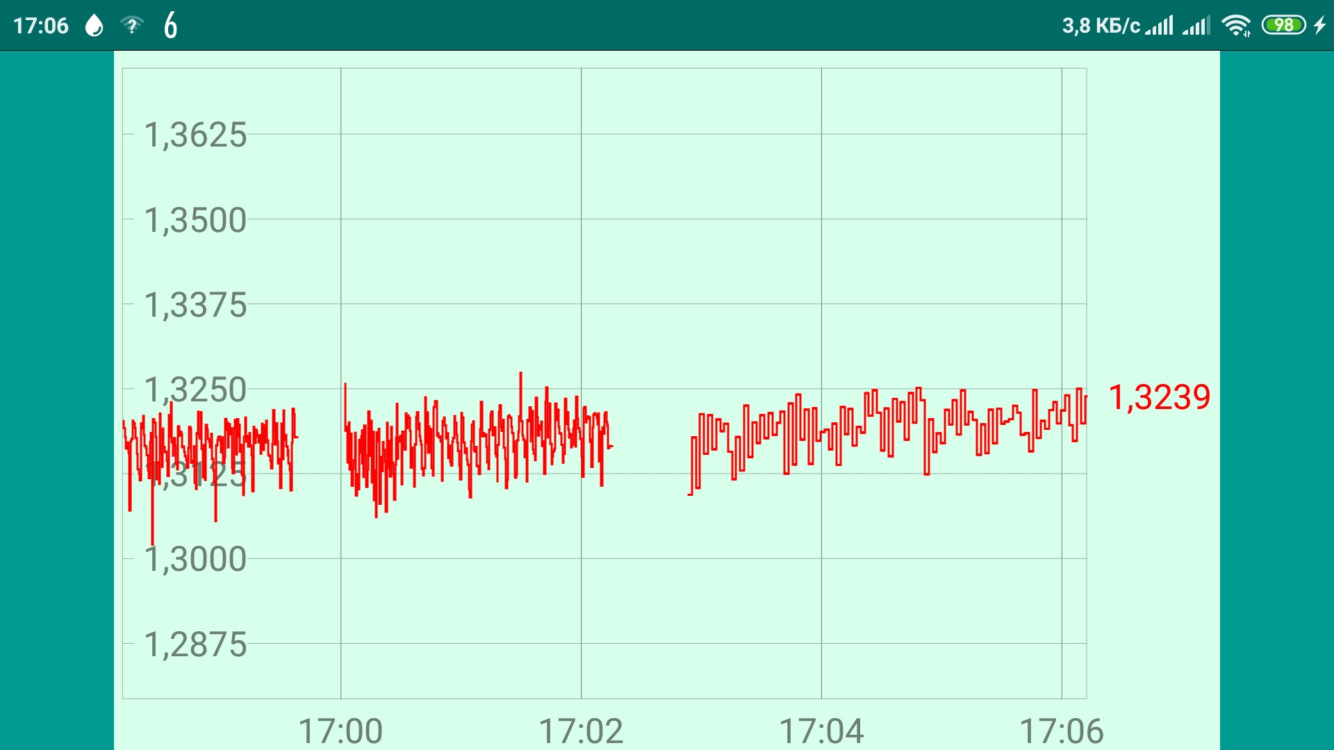

СообщениеДобавлено: Вс окт 31, 2021 13:18:23
Зарегистрирован: Пт авг 05, 2016 04:47:49
Сообщений: 1115
на выход датчика поставил 0,1 мкф а к входу ацп резистор переменик 500к и покручивая шумы упали с 45-50мв до 18-22мв
но заменив кондёр на 0,68 мкф шумы снизились до 12-18мкф
резюк не мерил ещё ибо не вижу смысла всеравно не достаточно для требуемого результата но он явно помогает что бы смотреть показания датчика на сотых долях
СообщениеДобавлено: Вс окт 31, 2021 17:23:27
Зарегистрирован: Вт ноя 19, 2019 06:10:18
Сообщений: 1227
А поставить буфер на ОУ с R2R по входу и выходу не пробовал?
