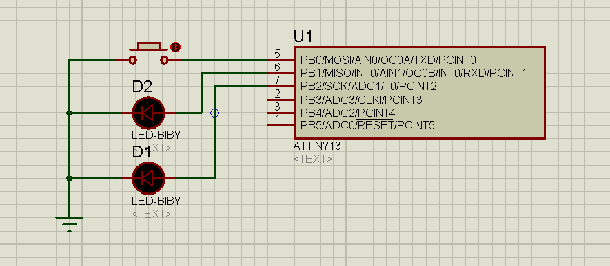

В контроллерах я мягко говоря не очень, посему прошу помощи. Устройство должно одной кнопкой без фиксации управлять двумя нагрузками и иметь третье, неактивное состояние. Т.е при нажатии и удержании кнопки (2-3 сек) подключается одна нагрузка, при обычном, кратковременном нажатии, нагрузки должны переключаться неограниченое количество раз. И опять же при нажатии и удержании устройство должно отключиться, т.е ни одна нагрузка не должна быть подключена... Как то так...

А контроллер обязательно? Можно взять RC-цепочку, заряжаемую кнопкой, напряжение с нее подавать на 2 компаратора с разными порогами, выходы компараторов на 2 счетных триггера. Один триггер включает/выключает нагрузку, второй переключает. Хотя на контроллере конечно схема попроще будет.

Если с длительным нажатием более-менее понятно(и то, какая из двух?), то вот это:
совершенно невсасываемо.
без разницы, но при первоначальном включении всегда одна и та же
pyzhman писал(а):
то вот это:
а что тут не всасываемо? сколько раз кратковременно не нажимал бы, что б состояние нагрузок поочередно изменялось - 1-я вкл 2-я выкл, кнопочку нажал - наоборот 1-я выкл 2-я вкл и т.д.

Прошивку под конкретный контроллер хотелось бы...
Жаль.. Могу написать, только под тот, для которого смогу написать :write:
Ты немного не правильно понял - мне все равно под какой контроллер, лишь бы попроще и понадежнее...

Аlex писал(а):
лишь бы попроще
Проще кому ?
Могу для PIC32 написать, я как раз их изучаю :)) Боюсь, другие МК не потянут такую задачу :))
Так сложно? Может ну его... Старый добрый механический переключатель и проблема решена. Не так эстетично и технологично, зато дешево и практично, как говаривал небезызвестный персонаж...
НЕ ШАГУ НАЗАД!
Никаких тебе переключателей..... Только вперед! К светлому будущему!
Внедрим в ближайшую пятилетку в каждый коробок по ATtiny13A !!!!!
тем более и код уже испечен (кстати времени потратил столько же, сколько на прочтение данной страницы.....)
Код:
