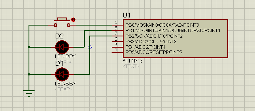

В контроллерах я мягко говоря не очень, посему прошу помощи. Устройство должно одной кнопкой без фиксации управлять двумя нагрузками и иметь третье, неактивное состояние. Т.е при нажатии и удержании кнопки (2-3 сек) подключается одна нагрузка, при обычном, кратковременном нажатии, нагрузки должны переключаться неограниченое количество раз. И опять же при нажатии и удержании устройство должно отключиться, т.е ни одна нагрузка не должна быть подключена... Как то так...

serega-29 писал(а):
Прошивку под конкретный контроллер хотелось бы...
Жаль.. Могу написать, только под тот, для которого смогу написать :write:
Ты немного не правильно понял - мне все равно под какой контроллер, лишь бы попроще и понадежнее...

Аlex писал(а):
лишь бы попроще
Проще кому ?
Могу для PIC32 написать, я как раз их изучаю :)) Боюсь, другие МК не потянут такую задачу :))
Так сложно? Может ну его... Старый добрый механический переключатель и проблема решена. Не так эстетично и технологично, зато дешево и практично, как говаривал небезызвестный персонаж...
НЕ ШАГУ НАЗАД!
Никаких тебе переключателей..... Только вперед! К светлому будущему!
Внедрим в ближайшую пятилетку в каждый коробок по ATtiny13A !!!!!
тем более и код уже испечен (кстати времени потратил столько же, сколько на прочтение данной страницы.....)
Код:
//## УПРАВЛЕНИЕ 2-МЯ НАГРУЗКАМИ С ПОМОЩЬЮ ОДНОЙ КНОПКИ
// включаемые файлы
#define F_CPU 9600000
#include <util/delay.h>
#include <avr/io.h>
//дефайны
#define BtnPIN     PINB                            /*порт подключения кнопки*/
#define BtnLine (1<<0)                            /*пин подключения кнопки*/
#define LedPORT PORTB                            /*порт подключения светодиода*/
#define LedLine1 (1<<1)                            /*пин подключения светодиода*/
#define LedLine2 (1<<2)                            /*пин подключения светодиода*/
#define BtnShort (1<<0)                            /*бит короткого нажатия*/
#define BtnLong  (1<<1)                            /*бит длинного нажатия*/
//прототипы функций
char BtnGet (void);                                //ф-ция опроса кнопки
//Главная функция
int main (void)
    DDRB =     (LedLine1| LedLine2);                //включение линий порта на вывод
    PORTB = BtnLine;                            //включит подтяжку на кнопке
    while(1)                                    //бесконечный цикл
        char BtnMask = BtnGet();                //опрос кнопки
        if (BtnMask & BtnShort){                //проверка на короткое нажатие
            if (LedPORT & LedLine1)
                LedPORT
= LedLine2;                //если светик 1 был включен, выключить его и включить 2-й
            else
                LedPORT
= LedLine1;                //если светик 2 был включен, выключить его и включить 1-й
        if (BtnMask & BtnLong){                    //проверка на длинное нажатие
            if (LedPORT & (LedLine1| LedLine2))
                LedPORT
= 0;                    //если хоть какой-то светик был включен, выключить все
            else
                LedPORT
= LedLine1;                //если оба светика были выключены, включить 1-й
//ФУНКЦИЯ ОБРАБОТКИ НАЖАТИЯ КНОПКИ
//ЗНАЧЕНИЕ - маска нажатой кнопки (короткое\ длинное нажатия)
char BtnGet (void)
//задержки обработки событий кнопки
    #define BtnLockTime 30                        /*время обработки дребезга в милисекундах (10-100)*/
    #define BtnLongPressTime 1000                /*время фиксации длинного нажатия в милисекундах (1000 - 2500)*/
    static unsigned char BtnLockBit;            //защелка (защита от дребезга)
    static unsigned char BtnLockCoun;            //счетчик защелки (защита от дребезга)
    static unsigned char BtnLongCoun;            //счетчик длинного нажатия
    char BtnFlags = 0;                            //байт флагов нажатых кнопок
    _delay_ms (10);                                //задержка для организации частоты опроса 100Гц
    if (!(BtnPIN & BtnLine)){                    //клавиша нажата
        if (BtnLockCoun < (BtnLockTime/10)){
            BtnLockCoun++;
            goto m1;
        BtnLockBit=1;                            //нажатие зафиксировано
        if (BtnLongCoun == (BtnLongPressTime/10))
            goto m1
        BtnLongCoun ++;
        if (BtnLongCoun == (BtnLongPressTime/10)){
            BtnFlags |= BtnLong;                //установка бита длинного нажатия (старшие 4 бита флагов ButtonByte)
    else
{                                        //клавиша отжата
        if (BtnLockCoun != 0){
            BtnLockCoun --;
            goto m1;
        if (! (BtnLockBit))                        //отжатие зафиксировано
            goto m1;
        BtnLockBit =0;
        if (BtnLongCoun < (BtnLongPressTime/10))
            BtnFlags |= BtnShort;                //установка бита короткого нажатия (младшие 4 бита флагов ButtonByte)
        BtnLongCoun = 0;
m1:    return BtnFlags;
