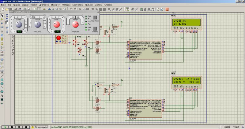

Всем привет!
Искал для своего ЛАТРа сетевой вольтамперметр и нашел достойный тут https://datagor.ru/practice/power/2096- ... nosti.html
Все идеально,но не влазит у меня дисплей 16х2,нужно на 8х2 (WH0802A).
Вот хотелось бы попросить у уважаемых людей разбирающихся в написаний программ изменить прошивку на уменьшенный дисплей 8х2.
Мне нужна индикация в первом ряду в вольтах,во втором ряду в амперах "Sполн" мне ни к чему,хотелось бы если это возможно увеличить на 1 знак то есть пример 210,5V 0,145A.
Нужна прошивка под китайские 8х2 без изменения схемы,думаю это не затруднит так как кирллицы уже не будет,и если там есть какие то "приветствия" то они мне тоже ни к чему.

ADRESH, ADRESL измеряет , а индикации нет.
Проверь в железе . На индикаторе 2х8 тоже будет работать только вторая строка будет мельтешить.
Прошивка для 2х8

чуть-чуть опоздал,я тоже переделал,наверно не актуально :)) :)) :))

я ж выкладывал вчера прошивки,чем они не понравились?скрин протеуса выше
схему я у вас не просил,я спросил-"есть протеус?если нет сам нарисую"
в первой строке напряжение,во второй стоке ток

в протеусе верхняя схема-прошивка которую я вам дал(в протеусе нет 2*8 символов поэтому 2*16,работать должно)
нижняя авторская прошивка
алгоритм измерения слишком примитивный,измеряется от пика до пика
