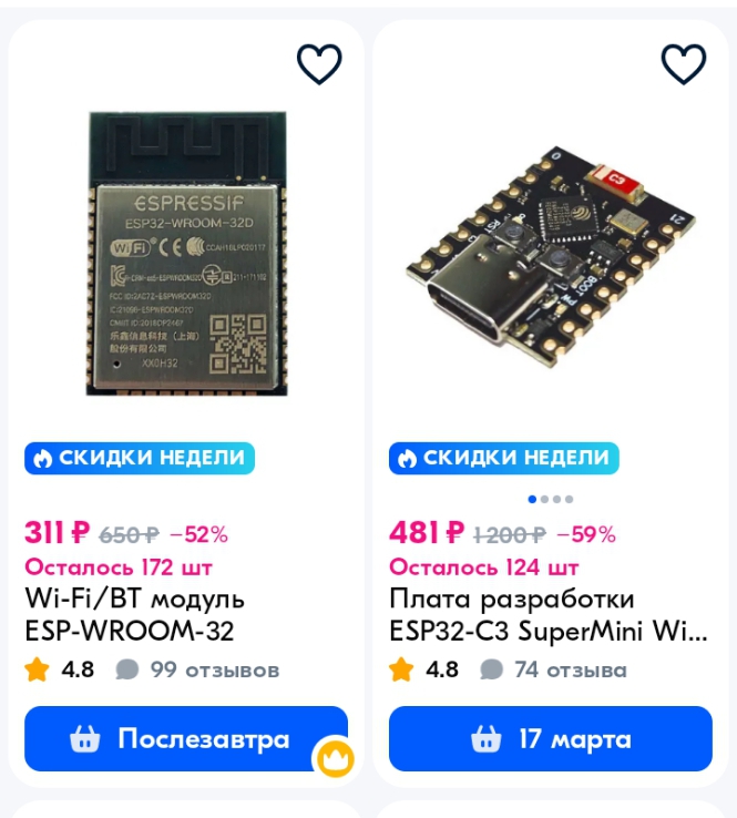

Глянул на цены ESP32 C3 мини..из-за популярности у нее цена дороже настоящей ESP32 WROOM... :shock: :dont_know:
А ESP01 можно 3 штуки купить вместо ESP32 C3....
Интересно пруфы будут ?
Вот на сегодня С3 Mini
https://aliexpress.ru/item/1005007546194146.html
170 рублей. Где WROOM32 дешевле ?
И опять же - С3 Mini уже готовое устройство. На плате адаптер питания и переходник USB-COM.
Что бы тот же WROOM32 прошить нужны будут как минимум оба эти девайса.

А такую ESP не рассматриваете https://aliexpress.ru/item/100500775172 ... _rcmd=core
Screenshot_20250314-135849_1.png [211.67 KiB]
