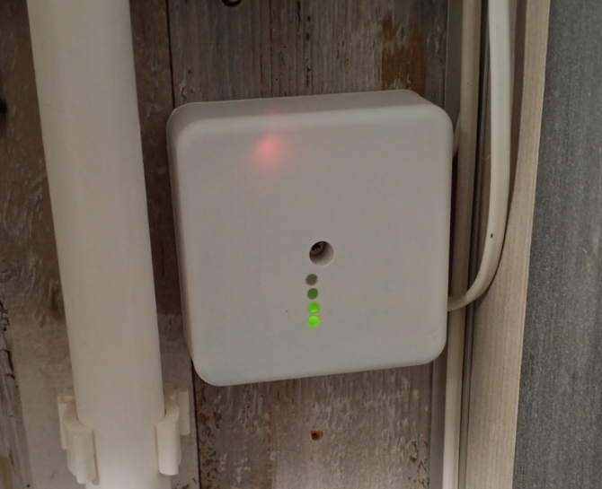

Если вы читаете что какой-то светодиод лишний, то просто его не подключаете к соответствующему выводу.
К передатчику добавил ещё светодиод (вывод РВ0) сигнализирующий о радиообмене. То есть при подаче сигнала передатчику и получен ответ. Для чего нужен? Позволяет визуально всегда увидеть, что передатчик находится в рабочем режиме. Таймер 2,5 мин.
Test_Tx.hex [2.67 KiB]
Tx_ATtiny24A.png [27.09 KiB]
Поправил и приёмник… в старых версиях, если модуль связи не обнаружен (горит жёлтый светодиод), то приёмник останавливает продвижения работы алгоритма. То есть не контролирует аварийный термостат и как следствие не управляет и котлом.
В данной прошивке данный затык исправлен – даже если модуль связи не обнаружен, то управление от аварийного термостата продолжает функционировать.
Замена модуля связи на горячую, производить нельзя.
Таймер 5 мин.
Test_Rx.hex [3.85 KiB]

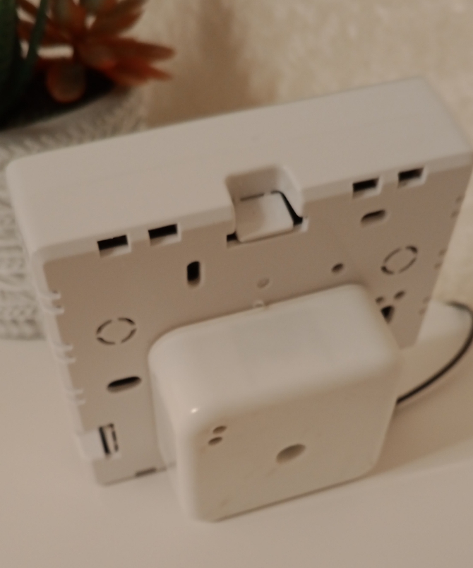

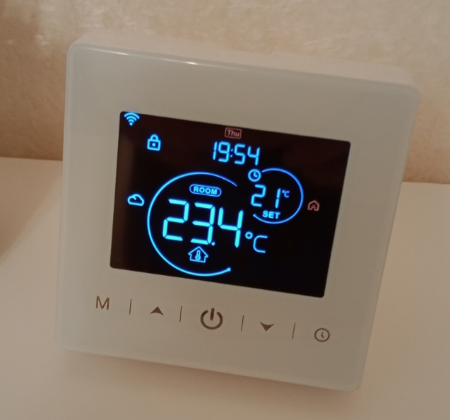

Только сегодня термостат новый подкатил. На днях буду в реальных условиях проверять...но пока что то не пойму ...мои на меге 328 работают как часы на все 100...ваш вариант иногда связь не очень...при очередной передаче иногда передатчик стучит приемнику несколько раз...в итоге всё восстанавливается...но напрягает мальца...nRF24 менял местами с моим на 328...результат тот же ..пока подозрение на максимальную мощность у вас ..перегружает приемник..
пока все на соплях может из за этого..соберу все нормально и потом сделаем выводы..

Да какие обиды… :)) чтобы корпус розетки с модулем связи выглядел цивильно, решено было купить такой девайс (таймер механический за 316 руб. в Лемана ПРО.)… завтра его куплю и посмотрю, хватит ли места внутри для моей задумки. Родные внутренности естественно извлеку…
Уже пройденный этап...:)))) циклический таймер на тиньке 2313 999.59 мин все отлично влезло...реле,БП,схема и индикатор и даже пищалка :) Очень нужная вещь в хозяйстве ..
В планах в таком же корпусе сделать на МК + ACS712 приблуду за контролем работы канализационного насоса с настройками срабатывания на определенный ток. Сейчас все это работает на аналоге и таймере 555+ пищалка... насос работает пищалка пикает...знаю что все в порядке. :) было дело поплавок заклинил и насос молотил до выхода из строя ...да и то заметил когда счет за свет оплачивал...много намотал собака.. :shock:
IMG_20250313_164219_488.jpg [207.92 KiB]

Я и имел ввиду настройки SPI...speed и mode...
VNS Прошла проверка V2 в реальных условиях...расстояние 8м и 4 стены по 25см базальтовый утеплитель +дерево 20см..полет нормальный!
IMG_20250313_195448_2.jpg [189.97 KiB]
IMG_20250313_195441_451.jpg [163.89 KiB]
IMG_20250313_195414_133.jpg [194.34 KiB]
