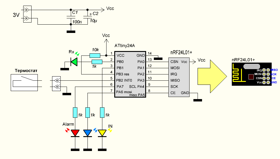

Если вы читаете что какой-то светодиод лишний, то просто его не подключаете к соответствующему выводу.
К передатчику добавил ещё светодиод (вывод РВ0) сигнализирующий о радиообмене. То есть при подаче сигнала передатчику и получен ответ. Для чего нужен? Позволяет визуально всегда увидеть, что передатчик находится в рабочем режиме. Таймер 2,5 мин.
Test_Tx.hex [2.67 KiB]
Tx_ATtiny24A.png [27.09 KiB]
Поправил и приёмник… в старых версиях, если модуль связи не обнаружен (горит жёлтый светодиод), то приёмник останавливает продвижения работы алгоритма. То есть не контролирует аварийный термостат и как следствие не управляет и котлом.
В данной прошивке данный затык исправлен – даже если модуль связи не обнаружен, то управление от аварийного термостата продолжает функционировать.
Замена модуля связи на горячую, производить нельзя.
Таймер 5 мин.
Test_Rx.hex [3.85 KiB]

Прошил новыми прошивками....тестируем ...
Добавлено after 3 minutes 41 second:
Т.е. если я выложу *.hex под nrf24le1, то Вы его тут же прошьете ? ;-)
Ок. К контакту P0.3 подключается термостат у передатчика, или реле у приемника.
Код полностью с вашего *.ino
так там МК другой...
Что то тишина...прошил...код не рабочий ...и толку?
более того после прошивки считал и сохранил и после сравнил оба файла в Hex Workshop..ошибка исключена

[uquote="Boryan_R",url="/forum/viewtopic.php?p=4692167#p4692167"]Прошил новыми прошивками....тестируем ...
Что показали тесты? Думаю на этом варианте можно и закончить…
Только сегодня термостат новый подкатил. На днях буду в реальных условиях проверять...но пока что то не пойму ...мои на меге 328 работают как часы на все 100...ваш вариант иногда связь не очень...при очередной передаче иногда передатчик стучит приемнику несколько раз...в итоге всё восстанавливается...но напрягает мальца...nRF24 менял местами с моим на 328...результат тот же ..пока подозрение на максимальную мощность у вас ..перегружает приемник..
пока все на соплях может из за этого..соберу все нормально и потом сделаем выводы..
Спасибо за труды.

Качество связи зависит от самого модуля, мой код к этому отношения не имеет. Все установки (которые касаемо связи) установлены по умолчанию. Если ваши ардуины работают лучше, то оставляйте свой вариант. :dont_know:
Добавлено after 8 minutes 56 seconds:
У меня на столе модули друг от друга находясь на расстоянии 1 метра работают нормально... простояли так несколько суток и я не заметил ничего подозрительного... ещё сутки работали через стенку (монолит), друг от друга метров 6 и тоже без замечаний... так что увы... :dont_know:

[b]И самое главное не забываем у самой nRF24 по питанию прямо к пинам модуля вешать электролиты от 100мкф...
:)) Ничего подобного я не делаю и все мои устройства на данном модуле работают без замечаний (вот уже многие годы). Видел в сети, что кто-то так делает, но я больше доверяю даташиту… :tea:
1.png [11.31 KiB]
вы не поверите, но даже батарейки (АА) почти "высосанные в ноль" (с напряжением на каждой по 1 В на ХХ) питают без проблем устройство с таким модулем долгое время… :)
значит мои старички подпропали чуток :)) давно куплены ...на столе не хотели работать нормально..сейчас в реале работают как часы..
