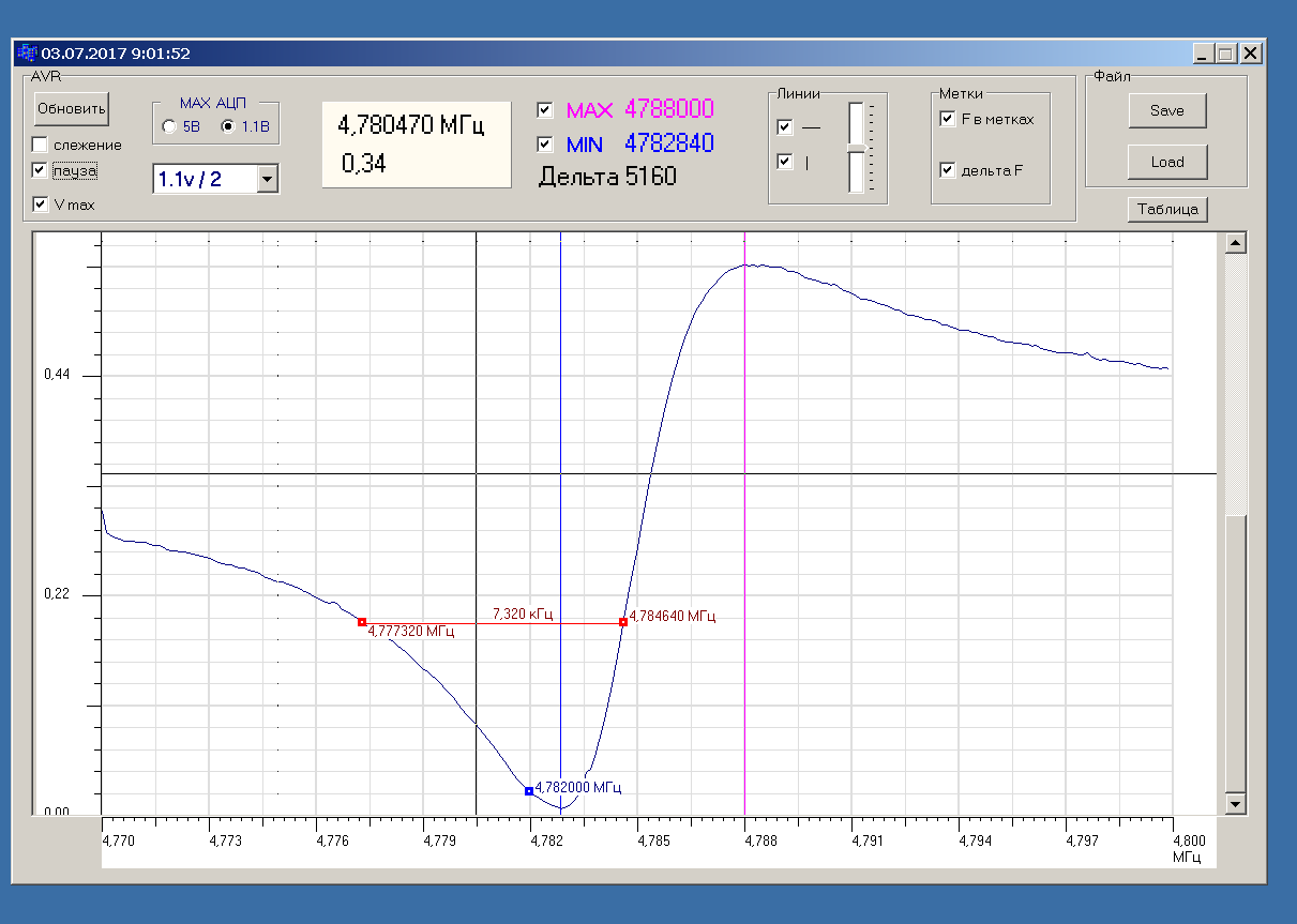

Добавлена измерение разности частот меток (полосы пропускания).
АЧХ кварца.png [50.81 KiB]
Комментарий к файлу: Софт ПК
AD9850.rar [333.85 KiB]
