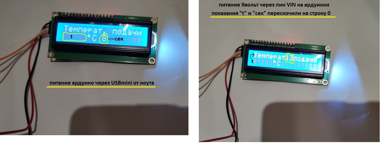

Всем привет! Нарисовалась такая вот проблема, при подключении питания ардуинки нано от внешнего ИП 9в. через вход пин VIN , то показания датчика температуры DS1820 и время в "сек" почему то со строки 1 перескакивают на строку 0. При питание через USB mini от ноута или от зарядки смартфона всё нормально. Почему так?

Блок питания случайно не китайский DC/DC?
Подключите трансформаторный блок, с линейным стабилизатором.

Скорее ошибка в программе.
Где-то неверно задано положение выводимых данных.

ЖКИ с подсветкой.
Собственно она жреть немалый ток.
Подача питания через VIN подразумевает работу встроенного стабилизатора - а на нем рассеивается дополнительная мощность.
Возможно дает импульс отключения по перегрузке.
Питание от USB также может быть под вопросом там только до 500мА на канал. И то для старых материнок с USB1.
Можно попробовать активировать схему BOD на максимальный уровень 4,3 вольта вместо 2,7 вольта по умолчанию.
Тогда при помехе будет инициирован перезапуск программы с участком инициализации дисплея.

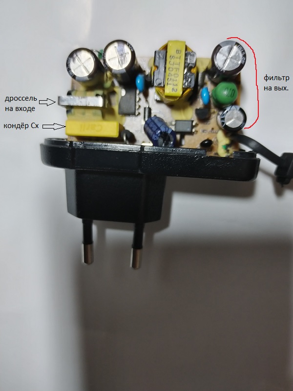

Причина скорее всего в отсутствии Y конденсатора в дешевом импульсном блоке питания.

Встроенный стабилизатор на ардуинки AMS1117 5.0в ампераж 0,8А. БП справляется с нагрузкой. От USB ноута LCD показывает нормально. Так же от зарядки 5в смартфона подключённой через USBmini ардуины то же всё нормально выдаёт показания.

Чем больше разница между входным напряжением и +5 тем больше падение напряжения (и рассеиваемая мощность) на том стабилизаторе.
Обычно там примерно 2,4-3вольта норма.
Это 7,5-8 входного.
Однако могут быть и "аномалии" в самих стабилизаторах (пару раз попадались).
Так что гонять относительно мощную нагрузку на встроенном стабилизаторе не рекомендуется.
Для теста можно подкинуть аналогичный дисплейчик без подсветки.
:roll:

Еще раз. Разгадка в качестве импульсных блоков питания, в качественных стоят Y конденсаторы, соединяющие по ВЧ общие провода выхода и первичных цепей источника питания, в дешманских их нет. Из за их отсутствия сходят с ума датчики DS18x20, тачскрины планшетов и телефонов и тд, и тп.

Вот фото БП. Я не думаю, что он простенький. Короче разгадал загадку, стоит перезагрузить ардуинку через ресет и всё становится в норму! Или включил БП в сеть и если отображается перескок показаний, то отключаю от сети и снова включаю, и с показаниями ОК! Эксперемент проводил на 3х разных ардуинках и с тремя разными БП на 9в.
Потребление тока с подключенным датчиком темпер. = 0,052А.
Добавлено after 50 minutes 10 seconds:
Применял и такой вот БП с CY конденсатором. Результат тот же.
