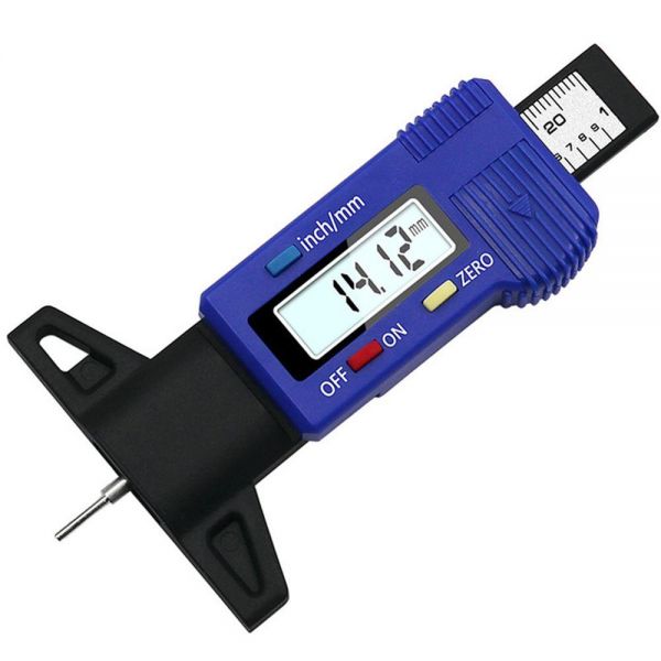

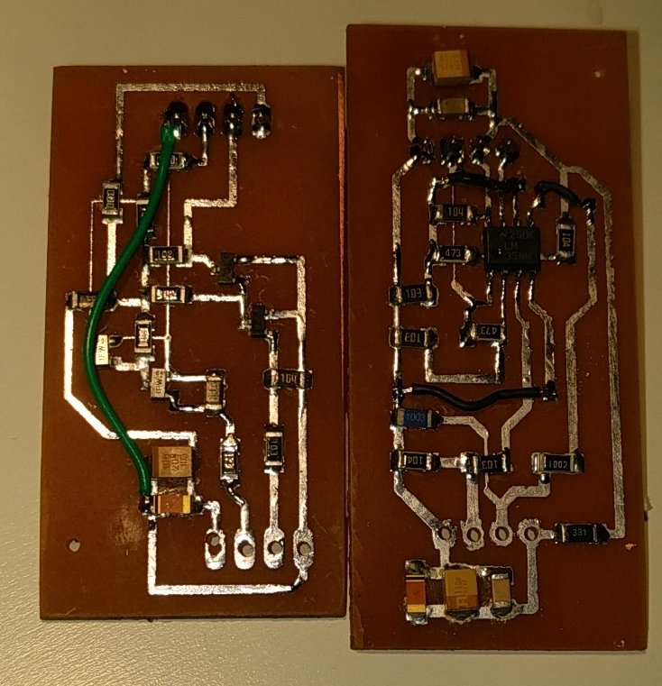

Доброго дня. Пытаюсь месяц уже победить подключение цифрового штангенциркуля (измеритель износа шин) к Ардуино.
Подключал по разным схемам из интернета. (Единственное на некоторых использовалась Ардуино нано). У меня Ардуино Уно. Всё работает нормально, считываются данные, но в какой то момент сигнал пропадает. По осциллографу смотрю. Сигнал начинает плясать, плыть на углах где должен быть чёткий фронт.
Со временем использования он ухудшается и затухает настолько что его уже сложно усилить.
Подключал сначала питание на прямую с Ардуино через 3.3v контакт и резистор для понижения напряжения до 1,5v. Сигналы klock и Data усиливал транзисторами МП36А. Как итог глохнет сигнал на одном из выводов (Либо klock, либо Data) одновременно они не гаснут. После подключал питание через понижающий DC-DC преобразователь.
Не поменялся результат. Увидел что кто то подключал через инвертирующий триггер Шмитта (К155ТЛ2).
Попробовал и так, всё равно итог один... Однако у меня в последней попытке на микросхеме К155ТЛ2 отвалился контакт минус питания. И мне кажется напряжение пошло через контакты klock/data. Могло ли это послужить аналогичному исходу?

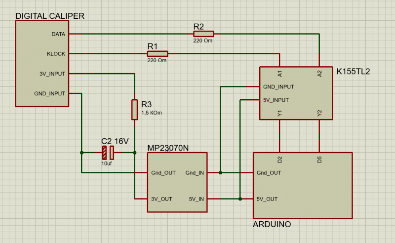

На данный момент схема выглядит так.
Что посоветуете? Уже не знаю что и делать. У меня огромные надежды были на этот измеритель!

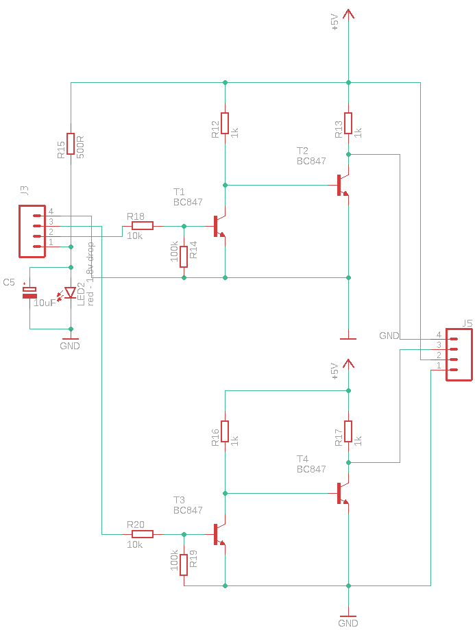

я делал такой интерфейс
:facepalm: выбрось это гавно и купи нормальные транзисторы современные, целые наборы продают за копейки

да? скинь сцылы, а то я не в курсе даже их маркировки
Martian писал(а):
прекрасно работает от 3.3 В, делая всю возню с согласованием ненужной.
дурень, выход штангеля 1.5в, мега нихера не работает с таким уровнем

может автор сам толком не понял с питанием
инвертировать не стал, сделал как есть, потому что протокол вроде и простой, но можно накосячить
так-то я тоже думал сначала инвертировать, но перестраховался + сделал еще на оу, думал может разница какая есть

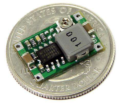

Что именно всё своё? У меня запитана только Ардуина пока и через неё MP23070N а уже с него сам ШЦ. Я сказал про то что я питаю саму Ардуино 12 вольт с прицелом на то что мне нужны будут потом 12 вольт для полноценного проекта.

MIHAnik22 писал(а):
Схему я запостил в первом сообщении. А всё остальное отключено пока.
О, сразу стало понятно (это с очень громадным сарказмом). Согласно Вашей схеме, данные с измерителя поступают в Ардуино, где, вероятно, и помирают, потому что из схемы и описания совершенно не видна дальнейшая работа с ними.
Всё. Прям всё. Так еще и от батарейки запитать - просто подключить осциллограф и смотреть.
У тебя же проблема что "вдруг" выходные уровни со штангенциркуля "задавливаются". Так? Или я не правильно понял? Если так, то надо изолировать проблему - понять где "косяк". Толку-то менять транзисторы и прочее если сам щтангель не исправен?
Если с батарейкой все Ok, никак не проявляется - подаем свое питание. И здесь все ok, подключаем трансляторы уровня... Т.е. шаг-за шагом... Ну не должен уровень (цифрового) сигнала "просто так" падать.
ЗЫ. Зачем транзисторы? Поставить транслятор уровней - вроде как дешевы и доступны и как раз для таких целей придуманы.
