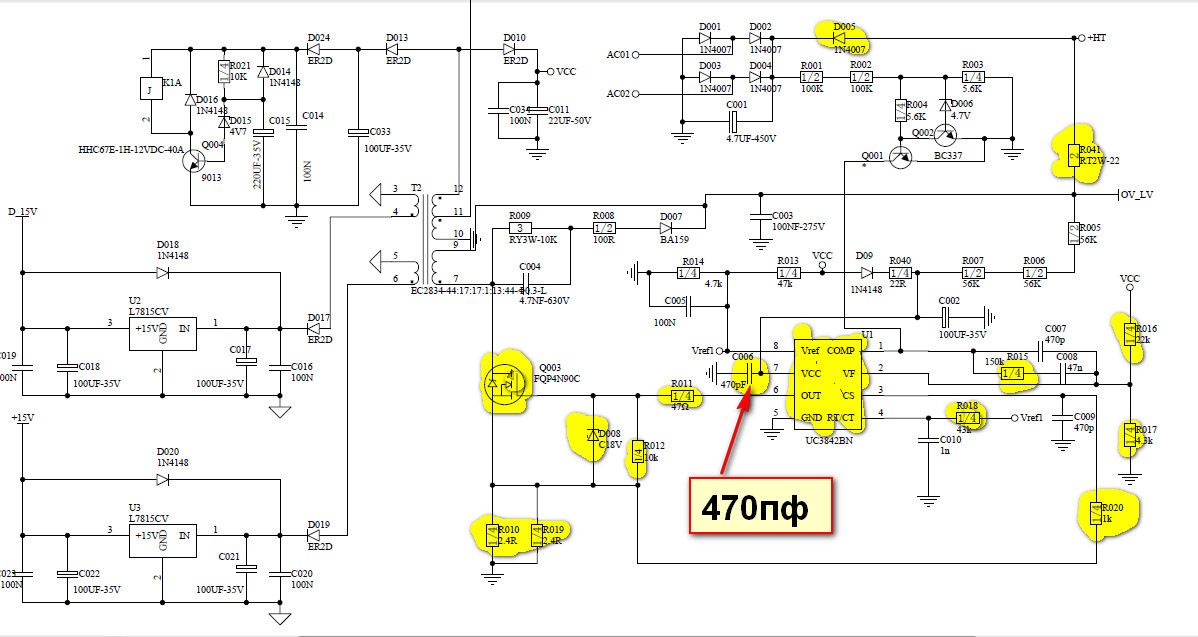

Всем привет , недавно приобрёл себе древний тиг св.Аппарат(ewm Triton 160dc) приобрёл его в состоянии собери сам))при сборке увидел ремонт (замена транзисторов. Маркировка ixfk44n50) в общем проверив их на пробой и внешне ни чего не обнаружил кроме потемневшего ptc термистора ничего не обнаружено (менять не стал) собрав все воедино аппарат заработал но при проверке на наличие св.напряжения (лампой) увидел дымок резистора в конденсаторной сборке, перепаял один , сдох, еще два последовательно спаял, все равно греется было решено не однозначное впаять к резисторам галогеновую лампочку. Вроде пару часов простоял всё гуд. Решил проверить на сварку проработав от силы пять минут аппарат отключился . Дак вот вопрос какие же с завода там стояли транзисторы . по дата шиту посмотрел что на ключ этого тр. Максимально можно подавать 500v но вот проблема на ключ приходит 680v!!! Какой же подобрать транзистор?
Комментарий к файлу: Принципиальная схема
EWM160dc.pdf [2.36 MiB]

Надо живой апарат смотреть а не непонятную схему не понятно от чего она.
Драйвер надо перебирать с заменой затворных резисторов всегда, и заодно смотреть осцилограмму что там. ТГР горят, а кремниевые драйвера тем более одноразовые.
Потом проверять на балласте есть ли там вообще ограничение тока.
Он ещё и 3 фазный чтоль на 160а?
Ютуб не работает проверять не буду

Видать, обрыв цепи обратки максимального напряжения на ККМ, отсюда и улетает выходное с него на максимум, возможно, отсюда перегруз и отключение. А так файл не открылся...
