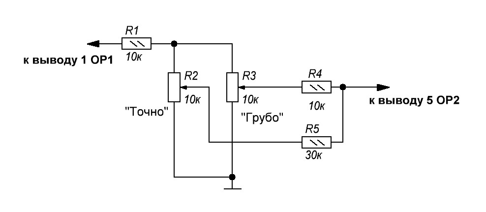

Собрал электронную нагрузку по схеме ниже. Схема так себе, но рабочая, плюс исходил из компонентов в наличии. Вместо резистора на 20 кОм отвечающего за максимальный ток, поставил 10 кОм, ограничив максималку 4-мя Амперами. Сейчас вся регулировка от 0-4 Ампера приходится на первую четверть оборота переменного резистора на 5 кОм, а остальные три четверти крутятся в пустую. Подскажите, можно ли сделать так, чтоб вся шкала переменного резистора была задействована и как это сделать?

звмените 20К на ~68К, или ещё 0,1 уберите, а 5К1 и рядом 1К0 поменяйте местами

Или так как на рисунке.
Но если поставить резистори на 68к, это разве заодно не увеличит максимальный предел регулировки в 3-4 раза?

Нет.

Действительно, при замене резистора 20 кОм на 68 кОм регулировка стала происходить по всей шкале переменника. Спасибо!
Но как тогда установить предельный ток? Сейчас максимум 4 ампера, а если нужно получить, скажем, 6 Ампер с этого одного транзистора?

А уменьшить суммарное сопротивление резисторов в истоке Н как не повлияет на максимальный ток?
повлияет конечно
но я думаю проще увеличить опорное напряжение
