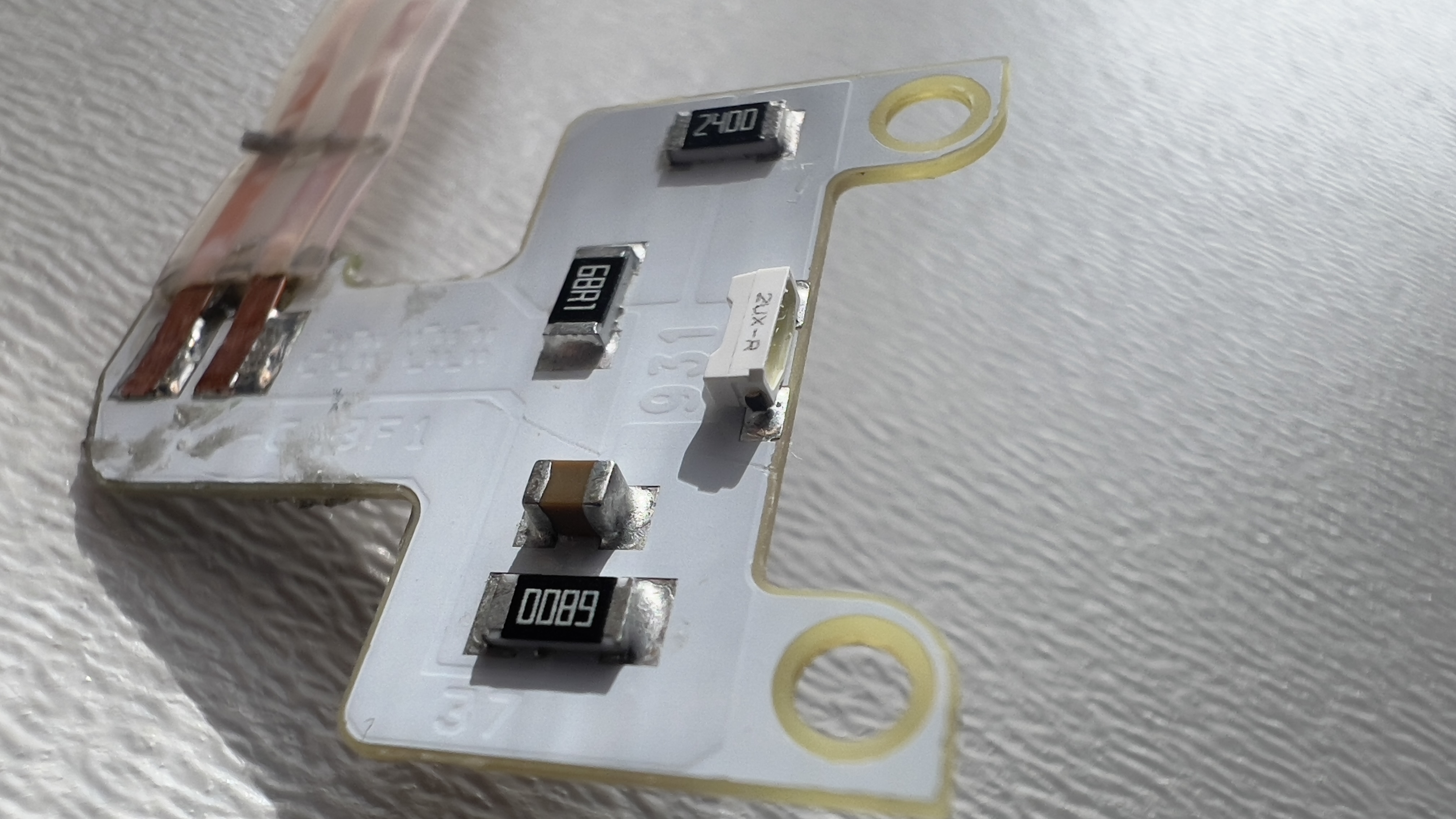

Нужен GERBER-файл.
Ну и зачем вам Gerber. А по поводу нарисовать у вас на последней картинке всю печать видно. Воспользуйтесь
Sprint-Layout. Очень простая программа и сделайте сами. Заодно и хоть какой то опыт приобретете. Тем более вы даже реальных размеров не приводите

Размеры на первой фотографии. А как без гербера заказать десяток у китайцев?

Я могу, но если спрашивающий подтвердит актуальность. А то мож на куче форумов обратился, и кто-то уже делает, неохота лишний раз возиться.
Да, я подтверждаю необходимость.
Вот доп.фото:
[url=https://img.radiokot.ru/files/160122/medium/3q70llqxdi.jpeg]
[url=https://img.radiokot.ru/files/160122/medium/3q70lm7y1k.jpeg]
Белый элемент - это светодиод. Такой: https://zener.ru/shop/product/LW%20Y1SG ... 3859905854
Плата подсветки с диодом SMD, боковой свет. Толщина платы 0,8 мм, 1 слой, паяльная маска любого цвета. Толстоплёночные ЧИП-резисторы 1206 - 3 шт., SMD конденсатор 0805 - 1 шт, SMD светодиод, боковой свет Типа такого: LW Y1SG-BFCF-EKFM-1-Z Площадки для припайки контактов + и -, на входе 12 Вольт. Размер каждой 3х2 мм., между центрами 2,5 мм.
Если есть ещё вопросы, напишите.

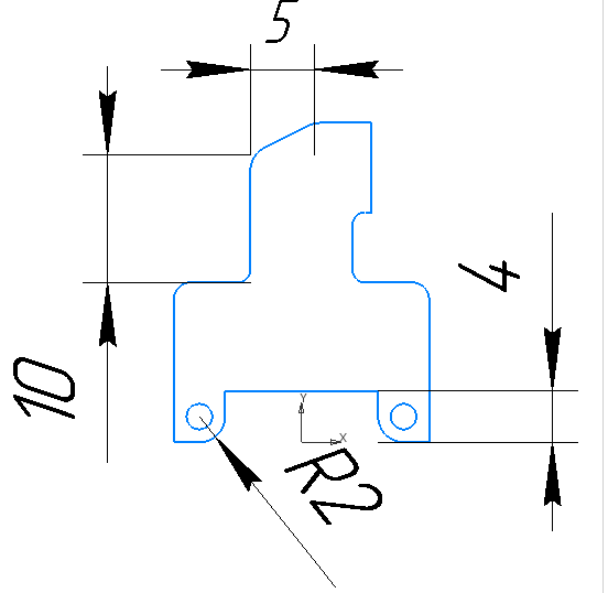

Вот этих размеров не было:
И радиус скругления прочих углов... критично, если вставляется прям в такое же ответное место, поэтому, внешние я сделал 1.3 мм (вроде, чуть больше оригинала), внутренние 1 мм (такие же или чуть меньше оригинала).

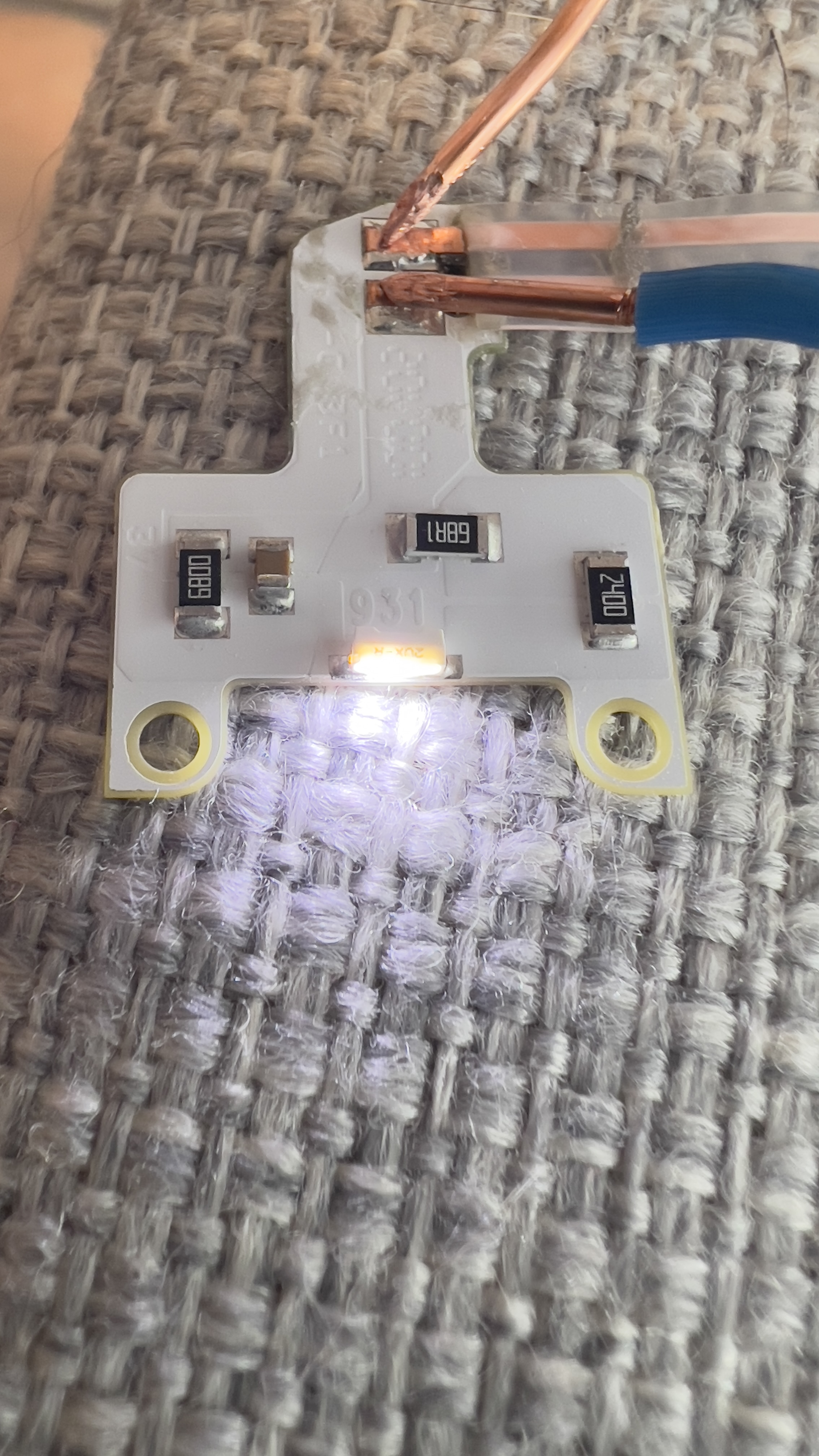

Вот доп.фото:
Вот так нагляднее:
:dont_know: У меня ощущение, что, три детальки на плате- лишние. :dont_know:

Да, я тоже задумался об их полезности. Супрессор в обратном включении и то было бы лучше, наверное... А, он уже встроен в светодиод.
Да, и пайка предполагается ручная/волна или печка/воздух?
Радиусы не критичны, как и остальные размеры. Пайка предполагается ручная.

Вот доп.фото:
Вот так нагляднее:
А почему?
Кстати, может можно как-то определить характеристики этого конденсатора?
С резисторами понятно.

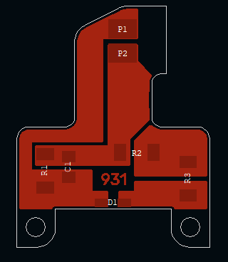

Не очень похоже, но как-то так:
Для более точной копии нужны размеры всех контактных площадок и вид сверху без искажений, а то сложно привязываться, везде не совпадает.
Архив с проектом в KiCad и трассировкой в TopoR (обе программы бесплатны и доступны к скачиванию) приложен. В папке Gerber - файлы гербера, дюйм 4.4. Отверстия указаны как вырез в плате, а не сверловка. Чертёж сделан в Компасе, dxf приложен
