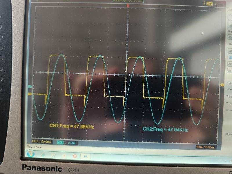

Всем доброго времени суток. Собрал узв станцию на 3х излучателях по 60вт 42кгц, не удается настроить фазовращатель для переключения силовых ключей в нуле тока. Для настройки использую переменный резистор на 8ком. Стартовая частота схемы в районе 34кгц, далее узел захвата подхватывает частоту и загоняет схему в резонанс. На вращение переменника вплоть до значения 1ком реакции нет, далее схема падает с 48кгц (кстати, почему 48 а не 42, я неправильно посчитал резонансный контур или же это зависит от заполненности ванны?) на стартовые 34кгц. В чем может быть причина, имеет ли в данной схеме значение фазировка ТТ?

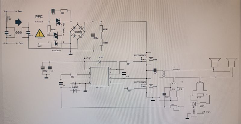

Всем здравствуйте, попалась в руки ванна на 480 ватт, излучатели 60w/8шт., на не наше напряжение, 120в. Задача переделать на нашу сеть.
Ланжевены собраны секциями по 3+3+2шт. при подключении к нашей сети платы на 3 излучателя потребление 280W, частота 31kHz, домотал первичную обмотку, вторичную Т2, схема как на 4 странице, только без R7. потребление стало 190W, частота снизилась до 29kHz.
В ване использованы 3 платы, пилотная и 2 ведомых. Различие в них только в бп электроники и наличии реле включения излучателей и нагревателя, схемотехника одинаковая, номиналы деталей одинаковые не смотря на разное количество излучателей.
Т2 в всех платах оказался с одинаковыми параметрами, первичная обмотка 0.67mH, вторичная 1.17mH. Была возможность сравнить с уз ванной с одним излучателем, но изначально на нашу сеть, первичная обмотка 1.4mH, вторичная 1.2mH. По аналогии решил перемотать транс, первичная 1.4mH, вторичка 1.2mH, но оказалось мало, мощность была около 110w. в пару итераций довел мощность до 190W, индуктивность вышла1.7mH. Провод 0.65мм, мотал тем что был в трансе, пришлось разобрать второй из-за этого. Позже найду провод, перемотаю. Надо еще частоту поднять, на шильдике написано про 40kHz.
Так как секции подключены на разное количество излучателей, стало интересно потребление в зависимости от количества излучателей, мощность меняется пропорционально количеству излучателей, замер проводил с перемотанным трансформатором.
