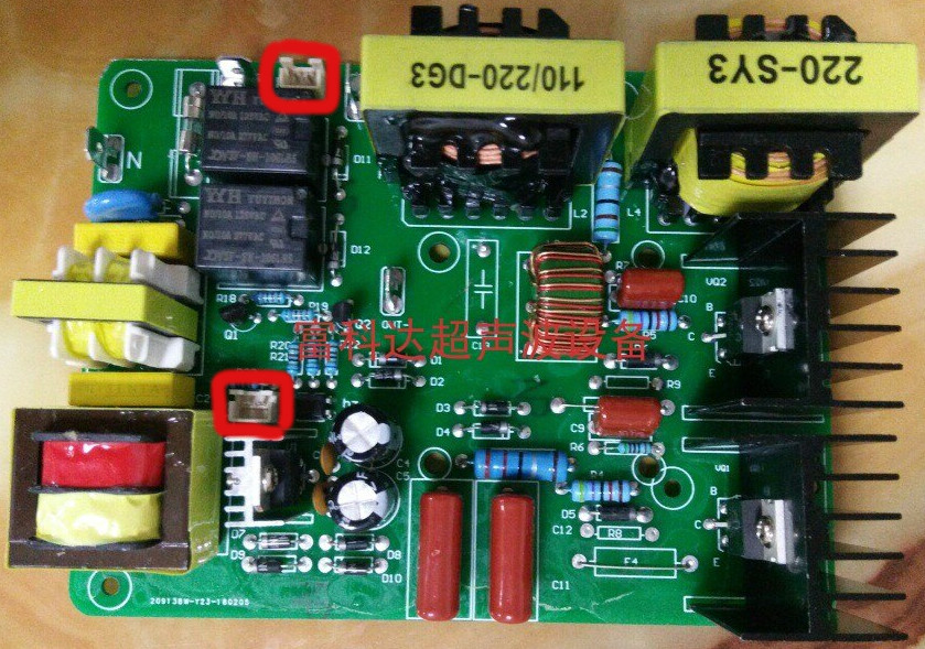

Приветствую. Хочу приобрести 180Вт плату на Али. К сожалению, продавец не хочет ничего пояснять :? Как, на ваш взгляд, внушает она доверие? Назначение коннекторов (обвел красным) дистанционно определить не могу. На странице товара их описание отсутствует.

Приветствую. Хочу приобрести 180Вт плату на Али. К сожалению, продавец не хочет ничего пояснять :? На странице товара их описание отсутствует.
ЯБЫ ИЗБЕГАЛ НА АЛИ ТАКИХ ПРОДАВАНОФ И ЛОТОФ ОНИ ДЛЯ ТЕХ КТО РАНЕ ИМЕЛ С НИМИ ДЕЛО ЧЕРЕ3 ТАО ТАМ КУПИТЬ СЛОЖНЕ НО ЦЕНАИ В РАЗЫ НИЖЕН
АРГОНКА ПО НЕРЖИ ЭТО ХОРОШО -НОврядли ДЕЙСТВИТЕЛНО НЕОБХОДИМО(хваатает пайки на твердый пропой)
