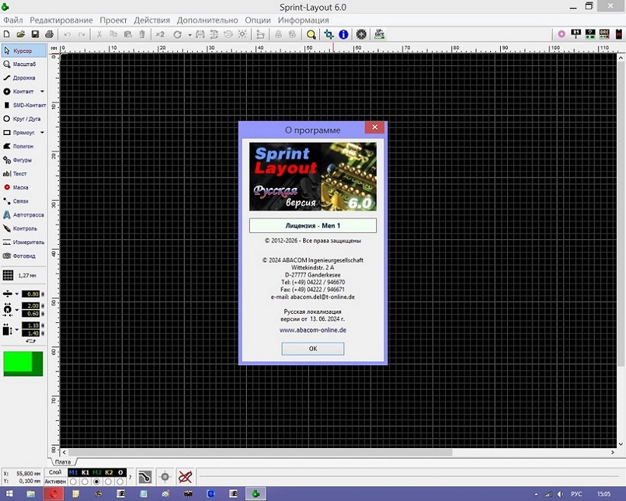

А у нас нет друзей в Европе.....
Безымянный.jpg [252.94 KiB]

Это лицензионка или не очень?
Я русифицированных старше 13 года не находил.
 Заголовок сообщения: Re: ВСЁ про Sprint Layout
СообщениеДобавлено: Вс мар 22, 2026 18:23:03
Рейтинг сообщений: 60
Зарегистрирован: Сб окт 29, 2011 19:48:52
Сообщений: 173
В официальном спринте нет поддержки русского языка.
Плохо искали. Вот мод на последнюю версию.
https://www.radiokot.ru/forum/viewtopic ... 5#p4599215
