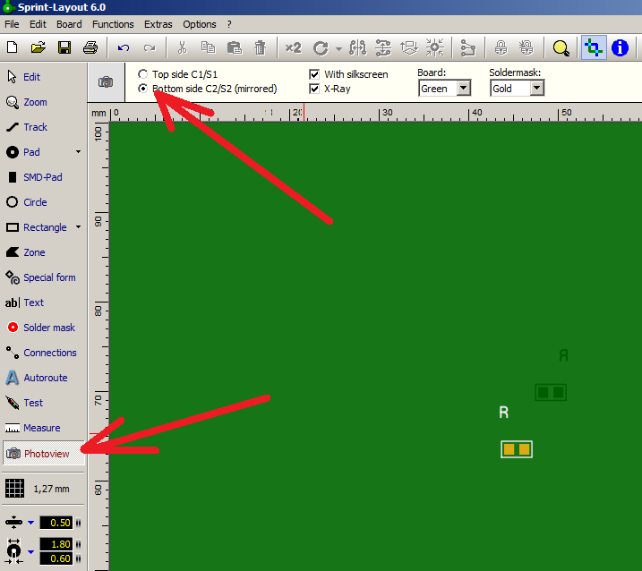

Когда включаю режим "фотографического отображения" и выбираю нижнюю сторону
Что за режим такой? Или имеется ввиду функция печати?
Не знаю, что такое функция печати, я про это:
Безымянный.png [26.39 KiB]
То есть посмотреть на плату с обеих сторон таки можно, а вот редактировать допускается только с одной стороны?

Редактирование происходит при виде платы "насквозь".
Я думаю, если бы при переключении активного слоя на нижний, плата переворачивалась, то у пользователя возникли бы серьёзные затруднения. Вы вели дорожку влево, а после переключения слоя - должны будете вести вправо. Так и с ума сойти можно.
К тому же, не ясно, что делать, если плата не двухслойная, а трёх- или четырёхслойная? Как её вертеть?
Вертеть её незачем, потому как на внутренних слоях нет смысла в обозначениях - их никто не увидит. :)
Редактировать можно любой включенный слой. Но удобнее (видно поверху), если слой текущий (стоит точка выбора слоя)
