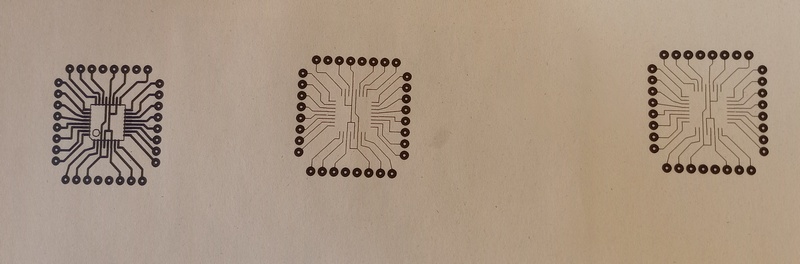

Переустановил систему, W7, по новой скачал программу 2013г, установил, работает нормально. При выводе на печать исходный файл печатает нормально, но после зеркально ( в настройках печати, или в программе) дорожки получаются тонкие. По ссылке выше установил ещё одну, страница 411.Ей открываю, на печать- тоже самое. Подскажите как исправить, что бы печатал нормально?
Сообщения: 816
Зарегистрирован: Пт июл 26, 2013 22:33:37
Сообщение alex-551 »
В программе отзеркалил, закрыл программу, сохранил изменения, открыл и получилось нормально напечатать. Но всё равно какая то хрень, раньше при печатании всё получалось делать.
