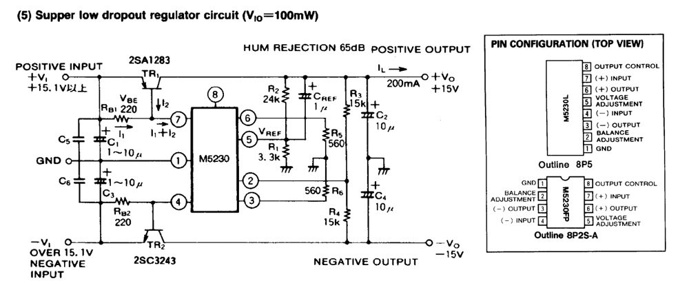

Слепил печатную плату для стабилизатора на M5230L. Схема типовая из даташита — интегральный двуполярный стабилизатора с двумя внешними транзисторами. Мучает вот что - «земля» и последующее присоединение к ней и длина некоторых проводников. Сие устройство — БП для усилителя наушников, второй экземпляр как источник питания для всякого рода экспериментов с устройствами, которым нужен для питания и «+» и «-». Вкратце так.
«Земля» - больной для меня вопрос при не только для этой платы, поэтому будут в дальнейшем уточняющие вопросы.

А что в ветке про телефонный усь печатку не показали? А так я бы еще покрутил, дороги питания очень тонкие и длинные .Перекинь диодный мост к гнездам выхода .От предохранителей можно отказаться,если в микросхеме есть самозащита.

Так это же немного другое устройство. Да и вопрос тут про трассировку, поэтому и написал сюда. Ширину это мы увеличим (до 3 мм, например)(силовые дорожки - от моста, к мосту, к конденсаторам), а вот, блин, с длиной... не знаю... радиатор мне мешается. Конденсатор после диодного моста необходим, куда же без него. Поставил 35 В 2200 мкФ.
Точно, мост можно и перебросить... Не будет ли ошибкой, что замляная площадка будет не вплотную подходить к усилителю, а через проводник длиной примерно 70мм? и силовые проводник (провод МГШВ) тоже будут той же длины?
От модератор по шляпе не хочется получать.
Так он стационарный! Его никто никуда носить не будет.

Правильно! Блок питания, причем линейный. Сначала трансформатор, понижающий, с двумя вторичными обмотками, потом мост с фильтром, а завершает картину стабилизатор напряжения.

У Вас получилось классно! То что было мое - это так... Но вопрос остался. "Земля" - это общий проводник, общая точка, куда сходятся все проводники, указанные на схеме. Чем короче все это буде - тем лучше. Теперь есть, благодаря Вам, Максим, отличная плата у которой есть четко выраженная и здоровая "земля", но она будет соединятся с усилителем (в данном случае), у которого тоже есть "земля" - точка, где сходятся проводники от конденсаторов, фильтров и.т.д. Соединятся эти точки будут проводником будет, допустим, 60-70 мм. Как это скажется на этих "землях"? Это допустимо? А если точек будет три - БП, две платы с усилителем (левый и правый)?

На этот вопрос отвечу,когда увижу чертеж плат уся. И материал шасси уся надо знать.
