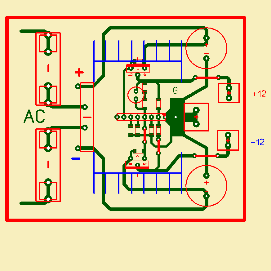

Слепил печатную плату для стабилизатора на M5230L. Схема типовая из даташита — интегральный двуполярный стабилизатора с двумя внешними транзисторами. Мучает вот что - «земля» и последующее присоединение к ней и длина некоторых проводников. Сие устройство — БП для усилителя наушников, второй экземпляр как источник питания для всякого рода экспериментов с устройствами, которым нужен для питания и «+» и «-». Вкратце так.
«Земля» - больной для меня вопрос при не только для этой платы, поэтому будут в дальнейшем уточняющие вопросы.

А что в ветке про телефонный усь печатку не показали? А так я бы еще покрутил, дороги питания очень тонкие и длинные .Перекинь диодный мост к гнездам выхода .От предохранителей можно отказаться,если в микросхеме есть самозащита.

Так это же немного другое устройство. Да и вопрос тут про трассировку, поэтому и написал сюда. Ширину это мы увеличим (до 3 мм, например)(силовые дорожки - от моста, к мосту, к конденсаторам), а вот, блин, с длиной... не знаю... радиатор мне мешается. Конденсатор после диодного моста необходим, куда же без него. Поставил 35 В 2200 мкФ.
Точно, мост можно и перебросить... Не будет ли ошибкой, что замляная площадка будет не вплотную подходить к усилителю, а через проводник длиной примерно 70мм? и силовые проводник (провод МГШВ) тоже будут той же длины?
От модератор по шляпе не хочется получать.
Так он стационарный! Его никто никуда носить не будет.

Правильно! Блок питания, причем линейный. Сначала трансформатор, понижающий, с двумя вторичными обмотками, потом мост с фильтром, а завершает картину стабилизатор напряжения.

Немного переделал. Два варианта - с клеммами и без клемм. С клеммами - для экспериментов. Диодный мост перебросил, предохранители оставил.

Вот что получилось.Проверь

У Вас получилось классно! То что было мое - это так... Но вопрос остался. "Земля" - это общий проводник, общая точка, куда сходятся все проводники, указанные на схеме. Чем короче все это буде - тем лучше. Теперь есть, благодаря Вам, Максим, отличная плата у которой есть четко выраженная и здоровая "земля", но она будет соединятся с усилителем (в данном случае), у которого тоже есть "земля" - точка, где сходятся проводники от конденсаторов, фильтров и.т.д. Соединятся эти точки будут проводником будет, допустим, 60-70 мм. Как это скажется на этих "землях"? Это допустимо? А если точек будет три - БП, две платы с усилителем (левый и правый)?

На этот вопрос отвечу,когда увижу чертеж плат уся. И материал шасси уся надо знать.

На свежую голову, учитывая Вашу удачную компоновку деталей, сделал еще один вариант с дорожками немного потоньше.
На лапе №5 в делителе напряжения у меня составной резистор — причина проста — у резисторов есть определенные отклонения от номинала (1%, 5%, 10%) и чтобы не мудрить с выбором одного резистора лучше в данном случае, на мой взгляд, сделать составной, что в свою очередь позволит «поиграться» с уровнем выходного напряжения и сделать его более точным и максимально приближенным к расчетной величине. Спросите, зачем все это мудрю? Дрожки такой ширины имеют огромную теплоемкость, лужение будет проблематичным, хотя без него обойтись можно. Как вариант взять паяльник ватт 40 — 60, но температура достаточно высока и есть риск перегрева и последующего отслоения меди от текстолита. Широкая область «земли» - это понятно, чтобы из-за сопротивления (меди) «общая точка» не «уходила» и следящие цепи получали «правильную» величину напряжения, а силовые дорожки? У нас же ток не 5, 7, 10 ампер?
Предохранители... не могу без них.
Изменил также присоединение SMD резисторов к «земле», если в Вашем варианте, то тяжело их паять будет, особенно феном. А в остальном — компоновка Ваша, отличный пример.

Лудите сплавом Розе и не будет никаких продлем с этим.Р.С А может сделать плату стаба совмещенную с телефонными усилителями.Тогда и разводка земли упростится?Стаб посередине,усилители по краям.
