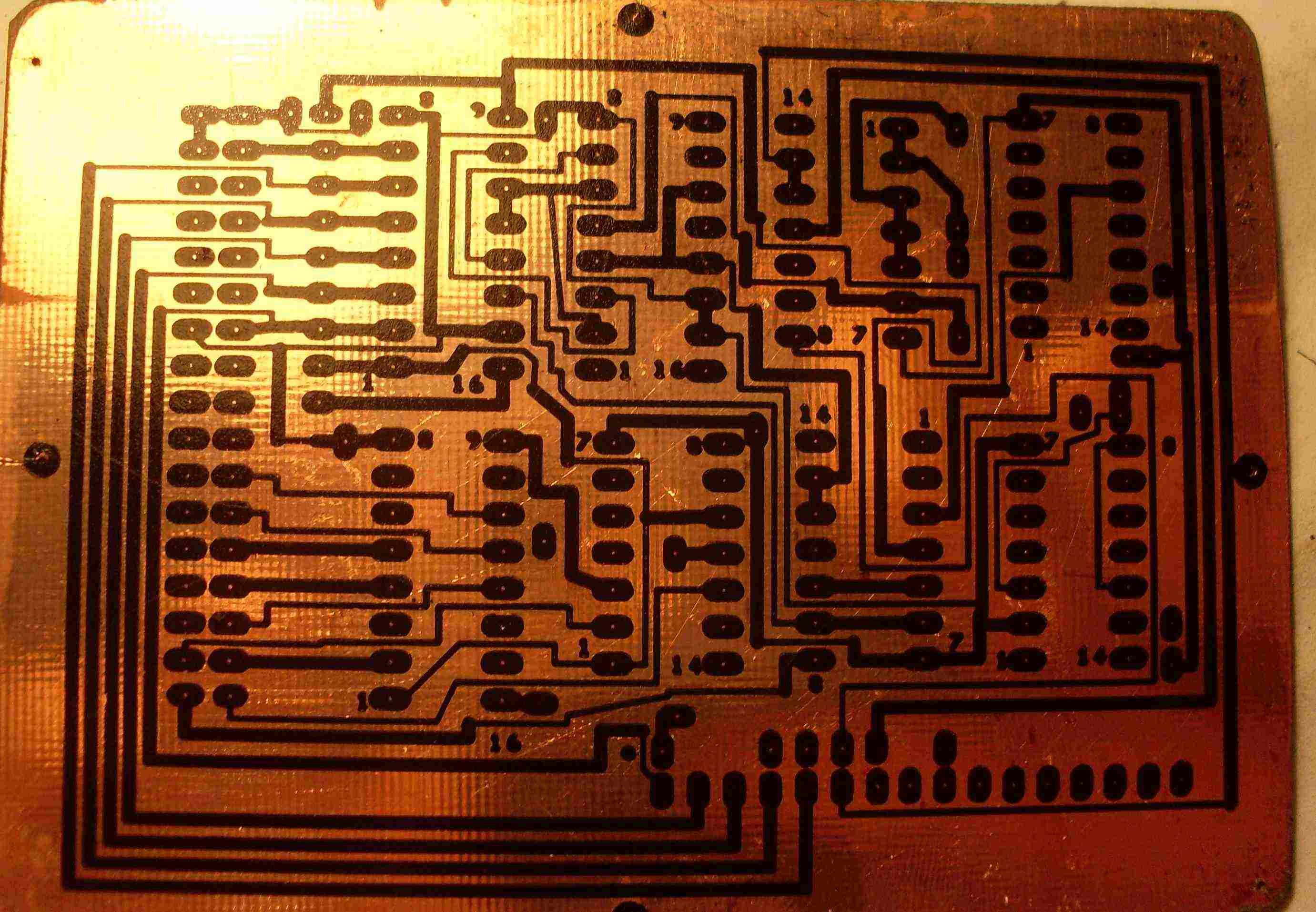

Ещё раз в доказательство улучшения технологии, дороги делал 0,1мм. :)
Комментарий к файлу: Разъем дисплея Nokia

Делал может и 0.1. Но по причине разрешающей способности принтера и от нажима утюга получилось не менее 0.3
