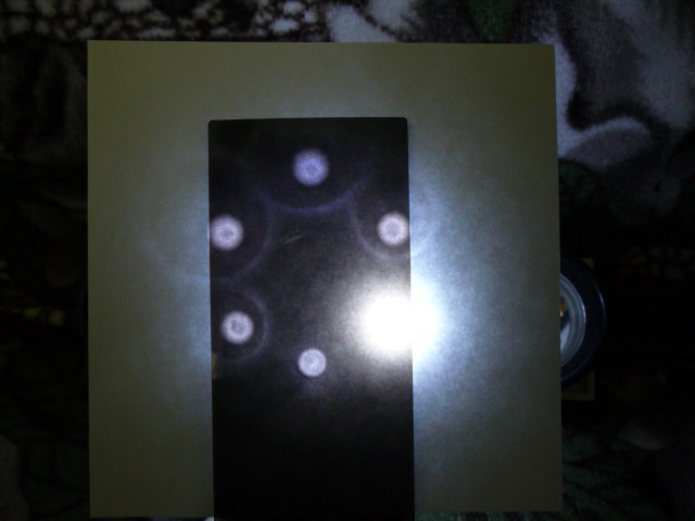

Приведу пример падения светоотдачи от времени. На фотот 5 светодиодов проработали 2800 часов, один свежий. Светодиоды белые, 5мм. На глаз разница очень контрастная, раз в 10-15. Если причина не только в деградации люминофора то это не есть хорошо. Ресурс реально меньше черной лампы.SMD 3528 разницы пока не замечаю. Они же есть UV. Может их использовать?
Комментарий к файлу: Срок службы LED
P1010019.JPG [69.33 KiB]

Разница конечно огромная... даже вызывает сомнения... это все светодиоды с одной упаковки?
Может этот светодиод и из другой парти и/или имеет другие параметры.
Для года работы светодиода уж ооочень большой контраст.

Такое ощущение, что они работали при экстремальных токах. Да, тут деградация быстрая будет.

Все светодиоды куплены за раз. На такую проверку пришлось пойти когда стал замечать, что яркость дежурного света как бы уменьшилась.Кажется все таки такова судьба всех круглых светодиодов. У них огромное тепловое сопротивление. Годятся для фонариков... , где продолжительность работы небольшая. По теме экспонирования работа тоже кратковременная и наверное хватит надолго.
Ток через светодиды ~14-20 ма в зависимости от напряжения сети. Но не выше 20.

Выше 20мА ,это уже свыше номинального.
