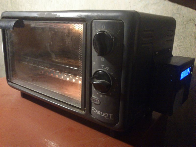

А рассказывать нечего особо: пошёл на рынок, купил за примерно 15 баксов ростер Скарлет, снял заднюю крышку, набил минватой. Посередине стенки просверлил отверстие и продел под лоток термопару от тестера. На боковую стенку снаружи прилепил коробочку с контроллером и парой симисторов. Вот и вся печка.

Плата на стеклотекстолите. Отечественный постперестроечный. Контроллер печки самодельный на PIC18F2320 (валялся в столе без дела). Схему усилителя термопары взял из этой ветки.

Откуда: Crimea, Simferopol
попробовал шаблон для пасты порезать гравером на станке - viewtopic.php?p=1721219#p1721219
