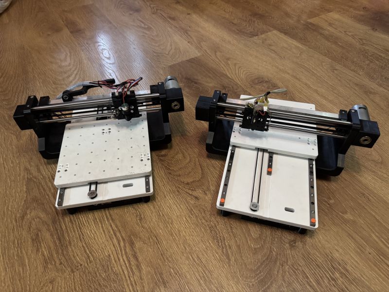

СообщениеДобавлено: Пн сен 08, 2025 21:59:41
Зарегистрирован: Вс фев 13, 2022 21:27:31
Сообщений: 9
А я не смог остановиться :)
 Заголовок сообщения: Re: Лазерная установка для засветки фоторезиста от AlphaCrow
СообщениеДобавлено: Пн сен 08, 2025 22:02:55
Рейтинг сообщений: -5
Зарегистрирован: Сб авг 09, 2025 22:08:28
Сообщений: 601
круто!
СообщениеДобавлено: Пн сен 08, 2025 23:27:39
Карма: 93
Рейтинг сообщений: 2157
Сообщений: 4955
Прикольное решение с рельсами на столе, но непродуманное. Посреди нужно было тогда уж крепить рельсу к столу, а каретку к основанию. ;)
Электроника какая стоит, старая F103 или новая на G431?
СообщениеДобавлено: Пн сен 08, 2025 23:53:36
Сообщений: 9
На счет рельсы - наверное соглашусь, не пришло в голову. Электроника старая на F103. Все впихнул под станок. Подключаешь усб и бп на 24В 1,5А и в путь.
