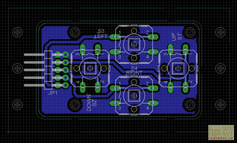

по статье:
откуда и как создались реперные отверстия на плате?
>Но это легко поправимо с помощью небольшой программы под названием StepCam
вот, хоть убейте меня, не могу понять, разве навороченный mach3 не умеет в себя импортировать drl файлы?
для чего использовать сторонние программы, после которых приходиться еще код править руками?
даже всеми не любимый ккам, при импорте drl фалов сортирует отверстия по размеру, делает остановки для смены смены инструмента, выключает шпиндель..
с фрезеровкой, тоже все проходит без левых костылей... http://www.radiokot.ru/forum/viewtopic. ... 3#p1901773 и http://www.radiokot.ru/forum/viewtopic. ... 2#p1846252
из диптрейса, тоже, писал ранее и выкладывал скриншоты..
p.s.
вот кто бы толково описал опции 6 лаяута Экспорт -Фрезеровка..
Отсюда, методом экспорта в Гербер и потом методом импорта в SL как и писал в статье. Просто в Eagle если элемент создать правильно то все путем будет. Если имеются ввиду отверстия слева и справа от платы, то при проектировании просто ставлю отверстия с нужным диаметром в необходимых местах. При экспорте они все прописаны в файле сверловки.
Да согласен можно и напрямую в программу резки кидать, только вот возникает вопрос а нужно ли :)) потом все равно глубину сверловки вводить, проще проконтролировать файл прежде чем сверлить/пилить, да и тем более перестроить его так как необходимо а не просто по умолчанию как прога гонит. Прогу для SL приводил как пример очень хорошей реализации преобразования не пойми чего в нормальный G код, который и посмотреть можно и поправить если надо.

sa-ta
Задам нескромный вопрос, нескромным выражением, а нафига коту такие муки? :))
Зачем городить датчики и прочее, нафига бояться что то делать в промежутках. Поступаем просто, рисуем плату, ага все с ней зашибись, потом вокруг нее рисуем внутренний контур и внешний контур, их толщину делаем соответственно той фрезе которой планируется в дальнейшем вырезать. На технологических полях по углам ставим четыре отверстия с диаметром равным тому из чего получилось навоять штифты. И все, все,все,все :))
Дальше делаем все файлы и файл сверловки, отверстия для штифтов идут последними после них втыкаем к примеру
G0 Z10
G0 X0 Y0
Подняться на 10 мм и ломануть в нулевые координаты. Вот для чего я писал про нормальные файлы сверловки, а не напрямую в прогу резки кидать.
1. Сверлим плату все отверстия в том числе для штифтов.
2. Обрезаем по внешнему контуру.
3.Делаем саму плату.
4.Запускаем станок открываем созданный ранее файл сверловки, убиваем в нем все кроме последних 4-х отверстий с возвратом в ноль, и увеличиваем глубину их сверловки. От балды где то на рабочем столе стали, запустили сверловку, засверлились 4-е отверстия в них 4-е штифта на штифты плату, меняем сверло на фрезу и вырезаем, все четко, т.к ноль по осям зафиксирован, равно как и спозиционированна плата.
И все дела, не надо ничего городить, всякие датчики и прочее, единственно что подобрать так это штифты дабы плата на них одевалась туго.
И в промежутке между оперерациями что хочется то и делать и с платой и со станком и на станке. :))

Хорошо, а если я хочу сначала плату вытравить (нанести маску, залудить и т.д. и т.п.), а потом сверлить?
Из большого куска текстолита меньший я отрезаю ножовкой (фрезеровать уж слишком пыльно); как я понял, алгоритм будет следующий:
- Отрезаю кусок, креплю, сверлю отверстия для штифтов (на полях), сверлю отверстия для совмещения фотошаблона. Файл программы для отверстий под штифты наверн лучше сохранить отдельно.
- Проделываю все необходимые манипуляции с платой.
- Сверлю глубокие отверстия под штифты, креплю плату, сверлю, фрезерую, фрезерую по контуру.
Ничего не пропустил :solder: ?
З.Ы. во вложении - плата драйверов ШД, на L297+L298 с узлом перехода на ток удержания (на NE555) (подглядел на ври.цнц) и плата опторазвязки, слегка переделанная с робозоны. Схем нет, но на платах все (почти) подписано. Мож еще кому пригодится :beer:

Нет ничего не упустили, только в файле сверловки под штифты сделать возврат в ноль. Алгоритм будет следующий. Вырезали вручную, закрепили, посверлили под штифты и для совмещения шаблона, сняли сделали плату, от балды в любом месте стали, засверлились под штифты, одели плату на штифты, сменили сверло на фрезу, вырезали готовую плату. :))
