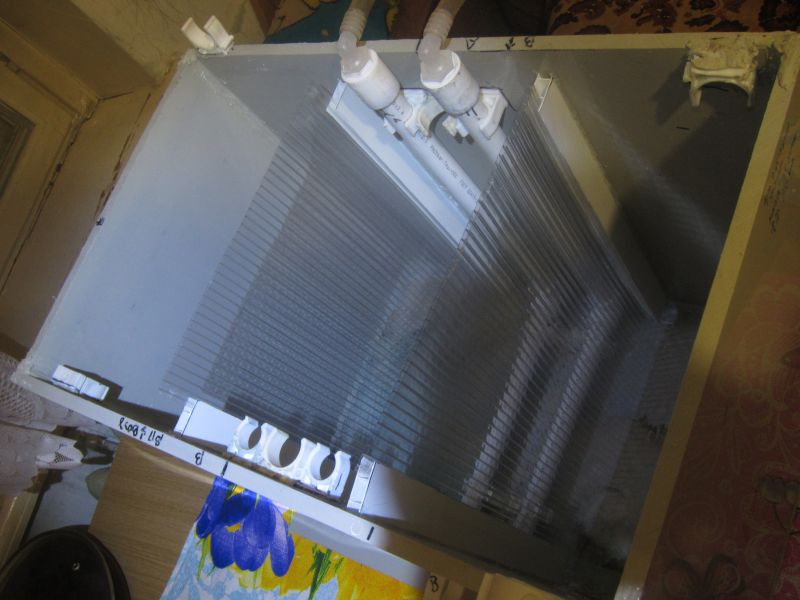

Приветствую Котов
решил тут немного разобраться с неравномерностью травления/меднения. на сайте гальваников задавал вопрос по поводу диафрагм, ответили нужно пробовать.
Возникли вопросы:
1) у кого какое расстояние между анодом и катодом ? у меня 20см
2) кто как борется с неравномерностью ?
3) или у всех уже реализован реверс ?
4) если реверс, то как с блеском ? желатин+спирт ?
5) если диафрагмы, то как поликарбонат к электролиту и компонентам относится ? или придётся всё-таки полипропиленпанели использовать ?
upd по п.5 (вопрос к компонентам открытый, у меня купорос растворял китайский насос пластиковый)
