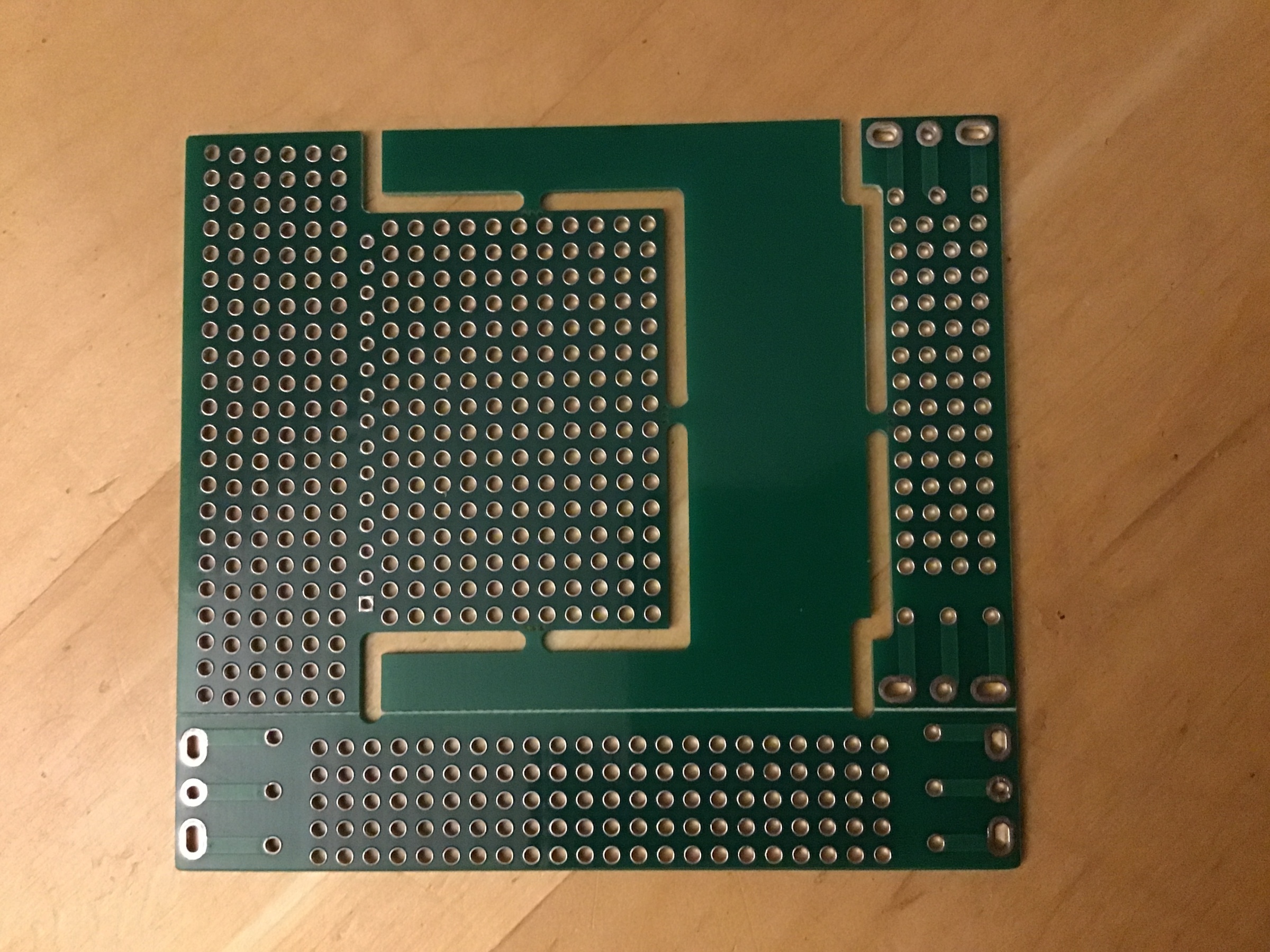

а нет ли у кого чертежа платы для установки внутрь корпуса на din-рейку? тройной ширины, как трехфазный автомат?
Чертежа нет, есть сами платы. Но не на 3-модульный, а на 1-модульный корпус. Там три платы (две горизонтальные простые прямоугольные и одна вертикальная со сложным профилем). Соединяются пайкой на угловых PLS-гребёнках. Теоретически, могу снять размеры контура и нарисовать в dxf. В кикаде же вроде можно вставить на слой контура из другого файла?
Добавлено.
Посмотрел сейчас в меандре и в чипе с дипом. Куча разных по конструкции. Боюсь, всё равно от корпуса плясать придётся

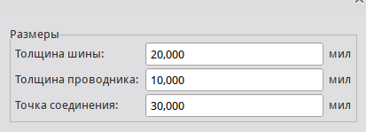

Делал, конечно же, для себя :). Но мне не жалко.
С GitHub'om обращаться не умею, да и не уверен в безупречности содеянного. Из микросхем там только простая логика, остальные микросхемки доделываю уже по ходу по мере надобности. Давайте я здесь выложу, а кому надо - берите пользуйтесь.
Да, чтобы выглядело прямо как в журнале, надо толщину линий в настройках Eeshema поправить (если кто обращал внимание, то схемы в "Радио" после 80-х всегда рисовались линиями одной толщины, а жирные применялись только там, где это действительно надо - нижняя планка "земли" и т.п.). У меня вот такие настройки
