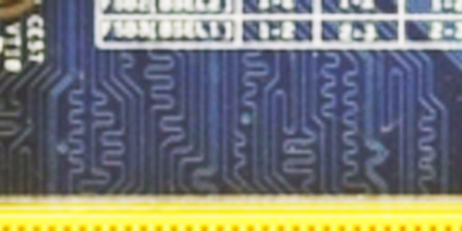

Такой вопрос: для чего на платах (например, материнках) делают зигзагообразные дорожки? Чтобы дорожки были одинаковой длины?
motherboard_40_1.jpg [72.14 KiB]
 Заголовок сообщения: Re: как правильно разводить печатные платы???
СообщениеДобавлено: Вт апр 19, 2011 13:33:46
Рейтинг сообщений: 33
Зарегистрирован: Ср мар 02, 2011 07:47:39
Сообщений: 848
Откуда: Уфа
Да.
