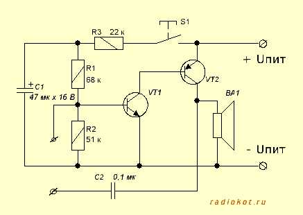

Добрый вечер. Я не то чтобы новичок в электронике, я еще младенец :))) Но стремлюсь знаниям. Так вот - имеется принципиальная схема(самая простая, например http://www.radiokot.ru/circuit/light/flash/01) - я развел её в ручную прям по схеме(одну дорожку провел под резистором). Делал все через спринт. А теперь нашел автотрассу, вот не могу как правильно ей пользоваться.
Допустим ставим Контакт на те места, где будут элементы(а элементы по компактнее ставим), и соединяем их связями - а потом автотрассировку принимаем? А вот если дорожка имеет контакт с дорожкой(перекрывает как бы, например http://www.radiokot.ru/circuit/analog/games/01 - между R1 и R2) то как быть? Заранее спасибо.

Здесь можно просто провести вывод от базы транзистора, а можно поставить два контакта и между ними припаять перемычку, если невозможно никак по-другому:

Там можно и под конденсатором провести, но не в том вопрос был. Как пользоваться Автотрассой? а в особенностях там где дорожки контактируют между собой. Там где не должно быть контакта я понял что нужно делать.

Да нет у спринта автотрассы. Это, как-бы, полуавтомат, соединяет по кротчайшему пути связь. Каждую надо тыкать вручную. Толку от этого никакого.
